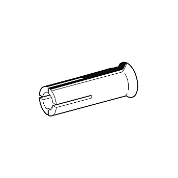

Mocujesz w uchwycie za ten cieńszy czop, a na ten rozcięty o średnicy takiej by rura wchodziła dość ciasno (ale suwliwie) o długości większej nieco niż obrabiany detal nakładasz toczoną rurę. Rura opierałaby się od strony uchwytu o kryzę podobną do poniższej na rysunku, (ale z dala od szczęk, umożliwiajac toczenie stożka), choć dobrze zaciśnięta i bez tego nie powinna się przesunąć..
Rurę rozpierasz od środka wciskając kieł w środek nacięć (długich na co najmniej 3/4 długości detalu), i w ten sposób sztywno mocujesz do toczenia.
Trzpień taki trzeba by dotoczyć (nawet z alu)
Można jeszcze zrobić trzpień rozprężny mocowany w gnieździe wrzeciona(Mk3 dla 500-tki) stożkiem Morse'a bez udziału uchwytu, co da dużą współosiowość pow toczonej z otworem.
Można do tego wykorzystać przedłużkę o odp średnicy, zataczając jej powierzchnię zewnętrzną(zostawiając kryzę) i rozcinając.

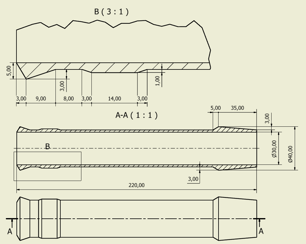

witam.
najlepiej to zrób jakiś rysunek w skali ( przekrój ) .
takie "3D" dają mało konkretnych informacji - średnice , długość stożków , itp.
jedno jest pewne - zrobisz na każdej maszynce takie coś - jak tylko zmieści się od uchwytu do kła.
a pułapek jest pełno - co kawałek.
pozdrawiam.

Serdecznie dziękuję wszystkim za zainteresowanie i odpowiedzi.
Przed zrobieniem rysunku usunąłem wszystkie elementy, które będą wiercone/frezowane i kilka rówków, które jednak chyba nie mają wpływu na całość, są w dobrze dostępnych miejscach itd., bo inaczej spędziłbym pół dnia dzisiaj na wymiarowaniu tego, a i tak powstałby potwór, a nie rysunek techniczny.
Jakie są zalety toczenia w taki sposób w stosunku do normalnego uchwytu?
Jeśli chodzi o odległość odcięcia od uchwytu, to byłoby to dosłownie 1-2cm, czyli chyba niedużo?
Wracając do tokarek, zainteresował mnie również ten model:
LD 550
Ma dużą masę, dużą przestrzeń na toczenie, duże szczęki (125mm), pod tym względem najlepiej ze wszystkich przytocoznych przeze mnie tokarek, a koszt prezentuje się podobnie do Bernardo Hobby 300 VD i mieści się jeszcze w moim budżecie. Wydaje mi się też, że pojawiła się już w tym temacie, ale nie widziałem opinii na jej temat.
Czy to wystarczy? Z góry przepraszam za błędy lub braki, ostatni rysunek techniczny robiłem jakies 2 lata temu i muszę sobie mocno ten temat odświeżyć, w programie przygotowałem "na szybko".pukury pisze: najlepiej to zrób jakiś rysunek w skali ( przekrój ) .

Radzę też pamiętać, że z rury o średnicy fi. 40 po przetoczeniu nie uzyska się wymiaru fi. 40 - tylko mniej. Rura alu ma fi. 40 i z tego co wiem nie są wykonywane w żadnych "nadwyżkach" wymiarowych. Tyle dobrego, że takie rury nie mają praktycznie różnić w grubości ścianek na jednej średnicy więc nie powinno być to aż takim problemem.
A co do odleglosci miedzy kłami tokarki to 300 będzie za mało - z 50 mm na uchwyt minimum, drugie 50 na kieł obrotowy i miejsca nie ma. Nutool 550 na nozach hss swietnie sobie radzi z aluminium
No i jeśli się nie mylę, pozostanie też dokupienie podtrzymki stałej - inaczej nie splanujesz powierzchni czołowych rury po cięciu.
Od razu warto też kupić liniał cyfrowy na głowną os, bez tego nie wyobrażam sobie wykonania takiego elementu. W unimax można kupić jakos za 150-200 zł z tego co pamiętam, często mają promocje.
Gdyby było to więcej sztuk to od razu bym celował w dołożenie gotówki i przerobienie tokarki na cnc, bo toczenie stożków na nutoolu saniami narzędziowymi to udręka (szczególnie jeśli tworzące stożek zbiegają w kierunku konika) i często nie da się ich zrobić - bo korbka sań koliduje z konikiem. Pozostaje wtedy wysunięcie noża na dużą odległość, ale to z kolei nie pozwoli na pognanie z obróbką
