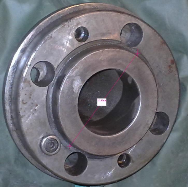

Post napisał: pioterek » 19 lis 2013, 06:50
Proszę o podpowiedź jaki jest typ, nazwa, numer katalogowy tarczy zabierakowej na końcówkę wrzeciona w tokarce TUJ48, proszę też o rysunek i wymiary do wykonania takiej tarczy zabierakowej. Jest na stożku o kącie chyba zgodnym z tym w linku. Posiada z tyłu obracany kołnierz z otworami na cztery śruby. Może tym ułatwię odpowiedź.
http://uchwyty.blogspot.com/2011/07/din ... y.html?m=0
BYDGOST
Posty: 4259
Lokalizacja: Bydgoszcz
#43
Post napisał: BYDGOST » 19 lis 2013, 16:24
A nie powinno to być 106? Bo u mnie w tabelce jest 106,375 a średnica zewnętrzna 165 i wtedy końcówka jest oznaczona jako C6. Tabelki już zamieszczałem na forum, ale nie mogę znaleźć.
pioterek
Posty w temacie: 28
Posty: 1724
#44
Post napisał: pioterek » 19 lis 2013, 18:28
Ponownie dzwoniłem i faktycznie jest 106 w grubszym miejscu stożka, tak to jest jak nie ma majstra i dzieciaki mierzą. A Pani mówiła, że się znają, pomagają ojcu...itd. Wygląda na to, że wymiary są w linku który podałem. A może na tej maszynie można mocować uchwyty bezpośrednio na wrzecionie? Tego typu:
http://www.darmet.com.pl/pl/bison-bial/ ... -3635.html
BYDGOST
Posty: 4259
#45
Post napisał: BYDGOST » 19 lis 2013, 19:22
Tak, ten jest mocowany bezpośrednio. Taki uchwyt niedawno był omawiany na forum.
pioterek
Posty w temacie: 28
Posty: 1724
#46
Post napisał: pioterek » 20 lis 2013, 04:31
https://www.cnc.info.pl/topics80/uchwyt ... t43362.htm
Dziękuję za naprowadzenie, już wiadomo o co chodzi. Mocowanie bagnetowe typu C, wielkość końcówki 6, DIN55027-ISO702/III. Uchwyty 3-szcękowe 3234, 3235, 3534, 3535, 4-szczękowe 3634, 3635, 3734, 3735, 4334, 4335.
