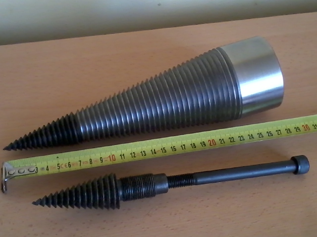

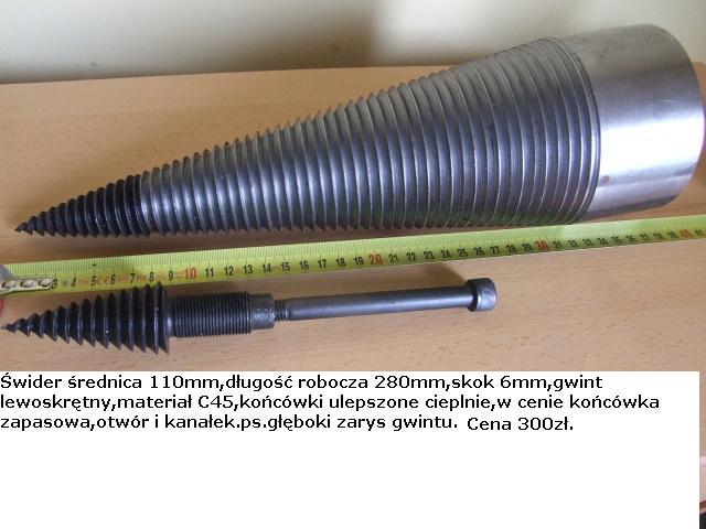

Agent0700 pisze:A teraz powiedzcie co zrobiłem źle i jak to powinno być zrobione fachowo, a mianowicie całość łapałem za rurę między stożkiem (wtedy jeszcze walcem) a częścią przykręcaną do szajby, potem jak wytoczyłem stożek i nagwintowałem odwróciłem stożkiem do uchwytu i planowałem przyspawany krążek z blachy.
Prawdopodobnie ten cieńszy koniec stożka miałeś schowany w uchwycie i nie zauważyłeś że jednak końcówka lekko bije.

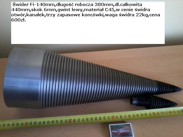

Sprzedam świder...info.796405552

Można i tak, nic nowego, wymaga tylko wprawy. Kilka połamanych noży i każdy się nauczy :cool:

Akurat przy nacinaniu gwintu nie złamałem żadnego noża.
Tak jak na tym ruskim filmie, ale obroty niskie, bez kła.

Kolega nie złamał noża bo toczył od większej średnicy do mniejszej.

Odwrotnie to by mi nawet do głowy nie przyszło toczyć z ręki bez posuwów.

Poza tym można sobie przy podparciu kłem zostawić dłuższy wybieg (żeby nie wpaść w konik), który potem odcinamy.

Podparcie kłem nie pozwoli nam zrobić samego czubka.
Jak to się robi?
