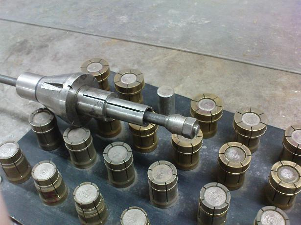

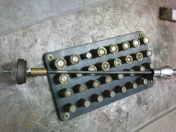

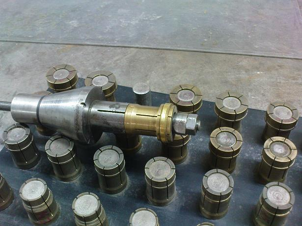

Post napisał: Bbuli » 07 cze 2010, 19:47
No tak to wygląda-jest to adaptacja części z tzw.diamenciarki-za płaską część łapię w uchwyt tokarki,pręt fi 6 znajduje się w przelocie(już wiesz co to ;-)-a nakrętką naciągam.Całość działa pewnie i stabilnie.Obrazek

Post napisał: nikolai78 » 07 cze 2010, 22:37
Dzieki Bbuli
Super dzieki tego mi wlasnie trzeba bylo powiekszonych elementow i dokladnie wszystko widac.
Wielkie dzieki - jestem wdzieczny.
