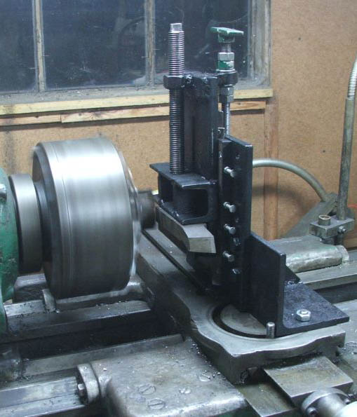

rudzik6 pisze:
BYDGOST pisze:Tutaj aż się prosi, żeby wstawić dwa żebra na końcach kątownika a wymiar L zmniejszyć do minimum.
Tak, to prawda, tak chce zrobić, jednak chyba poprzez przykręcenie wzmocnienia, boje sie spawac, bo moze się zwichrować i stracic 90 stopni ( jest specjalnie frezowane).
Wiesiek
PS. Po modyfikacjach dalsze zdjęcia.
Nie bój się spawać, później splanuj kątownik wytaczadłem, myślałem że splanowałeś to już po zamocowaniu, może nie być wcale kąta 90 jeżeli obrabiałeś to na innej maszynie.

Post napisał: rudzik6 » 15 paź 2009, 19:37
Trochę sie boje, nie wytaczałem, zamówiłem taki katownik, już pisałem jak mi trochę popsuli "fachowcy" nie ma dokładnego kata 90 stopni, tłumaczyli sie, że im sie wyginał;)
Może bym i sam splanował, ale nigdy tego nie robiłem, nie wiem, czy moja tokarka dałaby radę na tak dużej powierzchni (ok. 120x120mm). Skręcenie wzmocnień tez chybaby wystarczyło?

Post napisał: lukadyop » 15 paź 2009, 20:05
Włóż w szczęki sam nóż zdzierak, od osi o 60mm i wyjdzie ci wytaczadło na promieniu 120 mm nie potrzeba wielkiej siły aby splanować taką powierzchnie, możesz zbierać kilka dych na raz.

Post napisał: buchacha » 16 sty 2010, 16:39
Gdzie mozna kupic taka przystawke fezarska pasujaca do tech-mig ld 550 lub nutoola 550? :grin:

Post napisał: lukadyop » 16 sty 2010, 20:10
Taką lub podobna przystawkę zrobisz sam.

Post napisał: wt » 16 sty 2010, 21:44
Nie robi się całej przystawki, tylko ten duży kątownik, a reszta z suportu i imadło. Mam podobną przystawkę fabryczną przy tokarce Hobby Mat.

Post napisał: MarekSCO » 30 mar 2010, 18:04
wt pisze:Nie robi się całej przystawki, tylko ten duży kątownik, a reszta z suportu i imadło.
Racja :)
Kilka lat temu przyszedł mi do głowy podobny pomysł, z tym, że próbowałem wykonać właśnie
całą przystawkę do frezowania, wykorzystując rowki teowe na sankach poprzecznego suportu
mojej leciwej tokarki.
Właściwie to wykonałem tylko pierwsze podejście do wykonania właściwej przystawki ;)
W pewien jesienny wieczór wyciągnąłem z zakamarków kawałki jakiegoś złomu i powstało z nich koromysło widoczne na zdjęciu ;)
Miałem to dokończyć, ale w międzyczasie wykonałem głowicę pionową do FDA16 i projekt
przystawki do frezowania na tokarce poszedł w odstawkę :)
Teraz chyba do niego powrócę, bowiem przedstawione tutaj poglądy Kolegów bardzo inspirujące są :)
