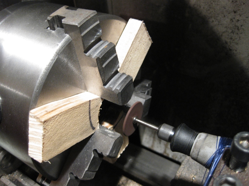

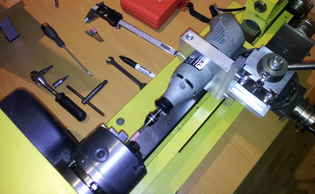

Ja przygotowałem sobie stanowisko do szlifowania szczęk:
Jednak na razie nic nie ruszam. Cieszę się tym co mam.

Imaczek bajka. Tak jak doradzałeś - to jest najlepszy dodatek do tej tokarki:)
Zmiana narzędzia czy jak tutaj dorobienie stanowiska do szlifowania to żaden problem.
Tak samo czujniki zegarowe można sobie przysposobić do imaka.
Jedyne co bym w nim poprawił to dodał dwie śrubki robaczki i rowek na wałkach klinujących imak, żeby nie wypadały np. od drgań albo w czasie przenoszenia.
Zamierzam zrobić sobie jeszcze taki dynks żeby można było podjechać imakiem wyżej niż baza. Tak jak to jest w multifix'cie. Może się przydać jak będę chciał założyć dużo niższe narzędzie niż nominalnie dla imaka.

Dobry plan.kasztan pisze:Plan jest taki:
Tylko zaciśnij je na czymś do szlifowania, nawet tak,kasztan pisze:Ja przygotowałem sobie stanowisko do szlifowania szczęk:
chociaż lepiej zamiast deseczek dać odcinki stalowego płaskownika o jednakowej szerokości.
lub inaczej

zacharius: Tak też zrobię. To nie jest jakiś wielki problem. Ja podałem przykładowe rozwiązanie jak problem w ogóle wyeliminować;)
RomanJ4: Dokładnie miałem tak zrobić tylko u mnie rozmiary uchwytu są malutkie i łby śrubek M5 na imbus okazały się idealne;) Dwie takie wkładki już wystarczały żeby nie było luzu, ale nie wiem czy tak można;) Za to ściskanie zębami szczęk krążka wydaje się być słabym rozwiązaniem, ponieważ ciężko wtedy dojechać do końca szczęki...

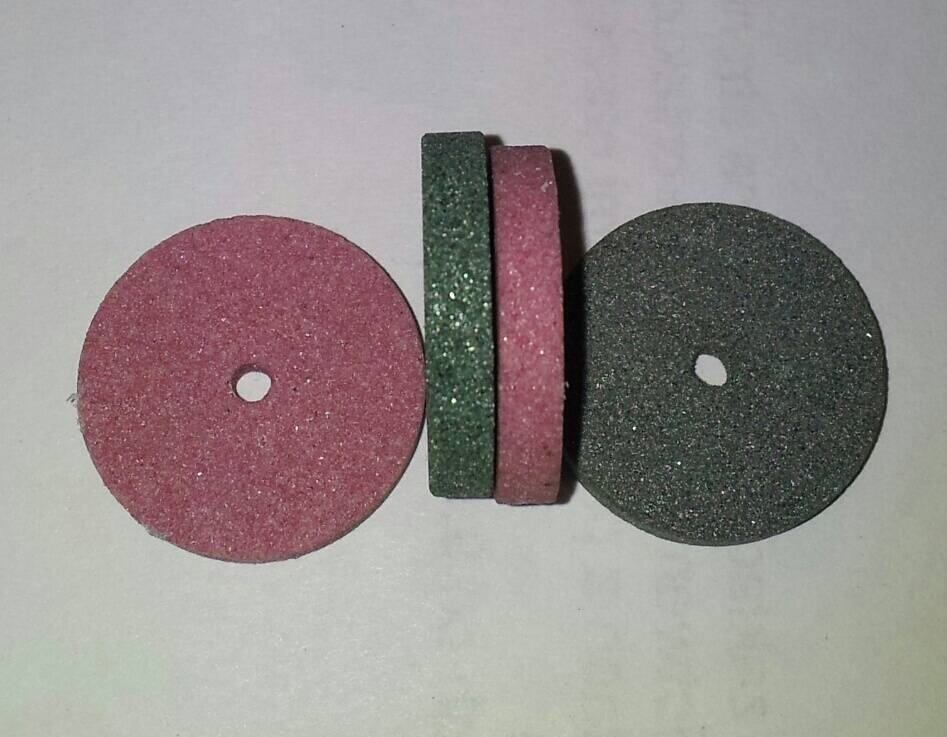

Ciekawej tarczy użyto na pierwszym zdjęciu do szlifu. Dlaczego takiej do cięcia? Nie za wąską? Nie za szybko się będzie ścierać? Czy nie lepiej użyć kamienia jak u mnie na zdjęciu lub taki jakiego:
