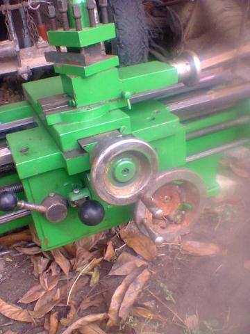

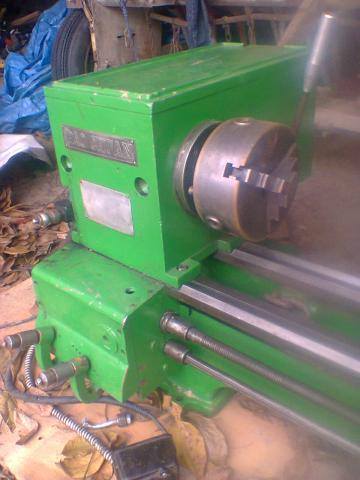

Panowie nie wiecie co to za tokarka?

a co pisze na tej tabliczce na wrzecienniku ?

Post napisał: ADRIAN949 » 17 gru 2016, 08:11
Zdjęcia dostałem MMs, po zbliżeniu na telefonie PAO CHUAN coś takiego ale nie jestem pewien.
[ Dodano: 2016-12-17, 08:31 ]
Znalazłem coś takiego. Warto się pchać w taką maszynę? Brakuje jej konika, nie ma ponoć żadnych luzów. Mam też na oku TUE 35.
http://www.liveauctionworld.com/PAO-CHU ... _i19271448

Moim zdaniem fajna maszynka, brak konika nie jest wielkim problemem jeśli stan techniczny jest dobry a cena niska.

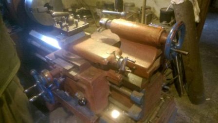

Też mi się podoba, konik gość dokupił niestety jest za toporny do tej maszynki. Może podskoczę dziś ją zobaczyć. Do grzebania w garażu powinna wystarczyć. Mam pytanie czy TUE 35 chodzi głośno podczas pracy? Oglądałem jedną i chodziła dość głośno. Za tą ze zdjęcia gość chce 3500zł.
Długość toczenia ma 80cm
Ta jet bardzo podobna http://www.machinerytube.com/video/MTU4Nw==

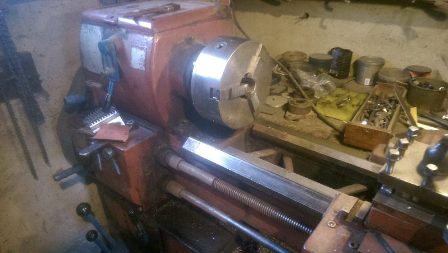

TUE 35
[ Dodano: 2016-12-18, 13:20 ]
Nie chce mi dodać większego rozmiaru. 3500 tys na pewno bym mu nie dał. TUE 35 jest za około 4 tys. Stan jest dobry, nie mam luzów. Tyle że trochę głośno chodzi

Są koła zmianowe do tej TUE bo powinno być chyba kilkanaście , poza tym ta maszyna wygląda na strasznie krótką wersję.
