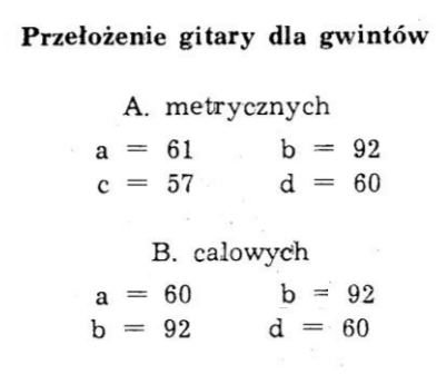

witaj dodalem zdjęcia gitary i tak w miejsce gdzie nie bylo kola zębatego założyłem koło zgóry czyli d natomiast koło środkowe ma regulacje jak na zdjęciu taki półksiężyc itak zazębia się koło a,b,c i w ten sposób poszedł norton teraz mam na każdej dziórce inną predkość śróby a jak było u góry to znalazłem tylko te cztery skoki i wałek od dolnego koła obracał się lecz norton nie dzialał to jak to kolo wedlug Ciebie ma być u góry czy na dole jak zrobie gwinty opisze

Nie jestem przecież prorokiem, koło założone u góry czy na dole nie powinno mieć wpływu na działanie nortona, to znaczy, że i w jednym i w drugom przypadku za pośrednictwem nortona powinien być przekazywany napęd, jest pewnego rodzaju "ale" mianowicie takie, że tylko dla jednego z tych układów prawidłowo będą działały gwinty metryczne, a dla drugiego calowe. Z tym, że dodatkowo przy calowych powinny być inne koła w gitarze.jab123 pisze: jak to kolo wedlug Ciebie ma być u góry czy na dole jak zrobie gwinty opisze

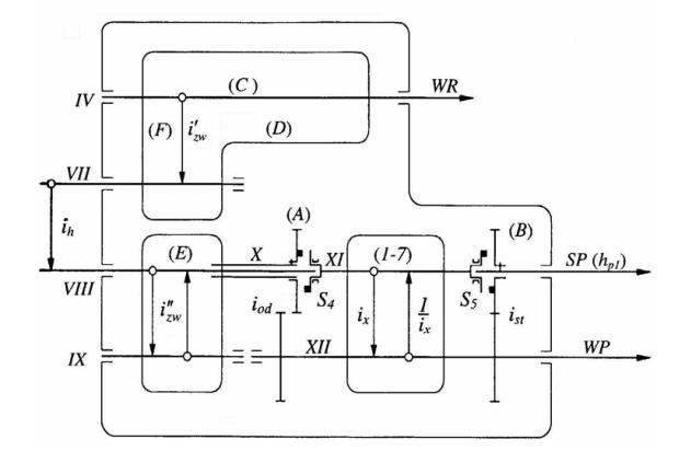

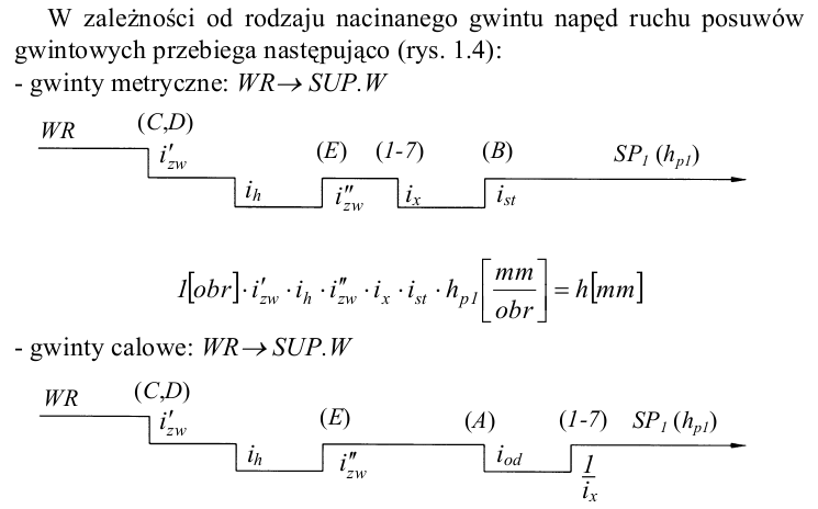

W Tym przypadku trzeba by się trzymać zasady podobnej jak w tokarce TR-45
oraz tego, że
a co do zasady kierunku przekazywania napędu to w oparciu o przykład tokarki TUG-48
w której jest dodatkowo część "E" i dlatego w zamian za to trzeba zmieniać napęd oraz koła w gitarze
przebieg napędu jest w nortonie odwrotny dla gwintów calowych w stosunku do gwintów metrycznych
Dlatego wydaje mi się, że po tej ostatniej zmianie kół w gitarze gwinty będą kompletnie nietypowe - ani calowe, ani metryczne - dzikie.
oraz tego, że
