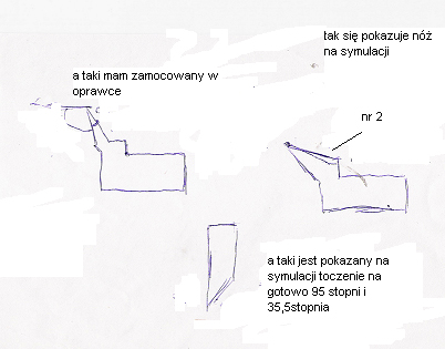

Witam program piszę ręcznie cały jest takie coś w programie skrawanie kieszeni i jest opcja brak skrawania lub skrawanie i imputem zaznaczam skrawanie kieszeni tak robię na cały program jak widzisz na rysunku na średnicy zewnętrznej też jest wybranie i tu wychodzi wszystko dobrze po toczeniu. Nie używam korekcji G41,G42 Jak piszę program to zaczynam od punktu 0 następnie piszę -5 potem kątem właśnie 30stopni wcinam się na fi 142 tak wychodzi wymiar kąta -0,86 na rysunku a w symulacji i w toczeniu wychodzi coś innego że od końca -5 powinien dodać 0,86 a on dodaje -5,86 i wtedy nóż toczy kątem na-10,86 i nie wiem dla czego powinno być dobrze a jest zile czy ten nóż jest dobry do czego służy wytaczadło bo jak wstawiam wytaczadło zaznaczam nr. 2 ale nie pokazują się okienka na kąty noża dlaczego .Jestem operatorem i piszę sam programy ale z tym kątem mam problem .
[ Dodano: 2008-02-16, 16:11 ]
Napisałem taki mini program samo wytoczenie otworu z podtoczeniem na prosto o średnicy fi 100 na10 mm potem na prosto na fi 102 nóż zjechał kątem a na rysunku było na prosto do czego używa się korekcji G41,G42 . Bo operatorem jestem prawie rok i wszystkiego jeszcze nie wiem i się uczę .
[ Dodano: 2008-02-16, 16:42 ]
Jeszcze jedna sprawa teraz sobie przypomniałem chodzi o nóż jaki narysowałem obok rysunku taki mam założony w oprawce w dane narzędziowe wpisuję kąt przyłożenia 93stopnie a kąt ostrz 35stopni natomiast w symulacji pokazuję się całkiem inny nóż inny kształt płytki natomiast nóż wykańczak do toczenia średnicy zewnętrznej ma wpisane kąty 95stopni ostrza 35stopni i w symulacji taki się pokazuję dlaczego morze wpisuję złe kąty płytki jak wiem kąty płytki są 95,93,65,35 stopni.

Moja propozycja zmieni kolega układ noża na odwrotny i kalibrację na odwrotną myślę że maszyna nie wykona zejścia tyłem noża po prostu nie jest wstanie tego policzyć

Odwrotny mam na myśli toczenie przeciwnym kierunku np. z prawego na lewy
Kalibracja narzędzi będzie z drugiej strony w tym układzie
a jak rodziny narzędzi i kalibracja opanowana przez kolegę bo to też co producent sterowania to inny pomysł i rozwiązania

Sprobowałbym może jeszcze przy definiowaniu narzędzia podać rzeczywisty kat przyłożenia tego noża czyli o ile pamiętam 273stopnie . Nie wiem ,nie znam tego sterowania ale sadze ze to jest problem w definiowaniu narzędzia .

Witam spróbuję w Poniedziałek wpisać ten kąt przyłożenia 273 stopnie i dam odpowiedz dzięki za porady i wiadomości miłego weekendu
[ Dodano: 2008-02-18, 15:37 ]
Witam wpisałem w danych narzędziowe ten kąt 273 stopnie i pokazał się wrong tony angel co to oznacza bo wszystko się wyłączyło . Jeśli chodzi o sterowanie jest to DMG 3D FANUC 210 is -TB .Załączam szkic noży jakie mam zamocowane w oprawce a jak wychodzi na symulacji proszę o pomoc
[ Dodano: 2008-02-18, 18:06 ]
Co trzeba zrobić w danych narzędziowych aby otrzymać taki kąt 273 stopnie czy jest do zrobienia czy nie ?

Czy jeszcze morzna coś zrobić w tej sprawie odnośnie tego kąta 30 stopni
Proszę o pomoc

Witaj
A napewno dobrze wybierasz rodzinę narzędzia ??
