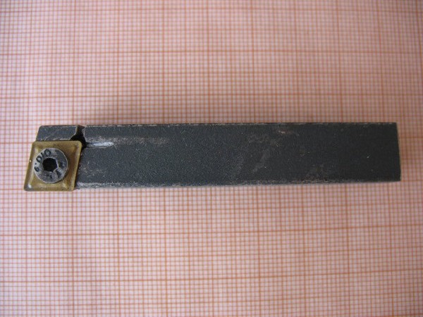

Ja nie pracuje ma frezarce a na wytaczarce gdzie wrzeciono sie obraca i przesowa z nożem przykreconym do niego. Wiec wchodza w gre tylko noze 12×12

Do takiej wytaczarki można używać zwykłych noży składanych o trzonku 12x12. W razie potrzeby krawędź płytki można ustawić równo z krawędzią trzonka.

dawiduch12 pisze:Ja nie pracuje ma frezarce a na wytaczarce gdzie wrzeciono się obraca i przesuwa z nożem przykręconym do niego
Rozumiem. jak pisze Grzegorz53 taki też powinien się sprawdzić
A gwoli ścisłości to składane wiertła bardzo często stosowane są w maszynach CNC jako nieobrotowe, zarówno do wiercenia jak toczenia i wytaczania.
