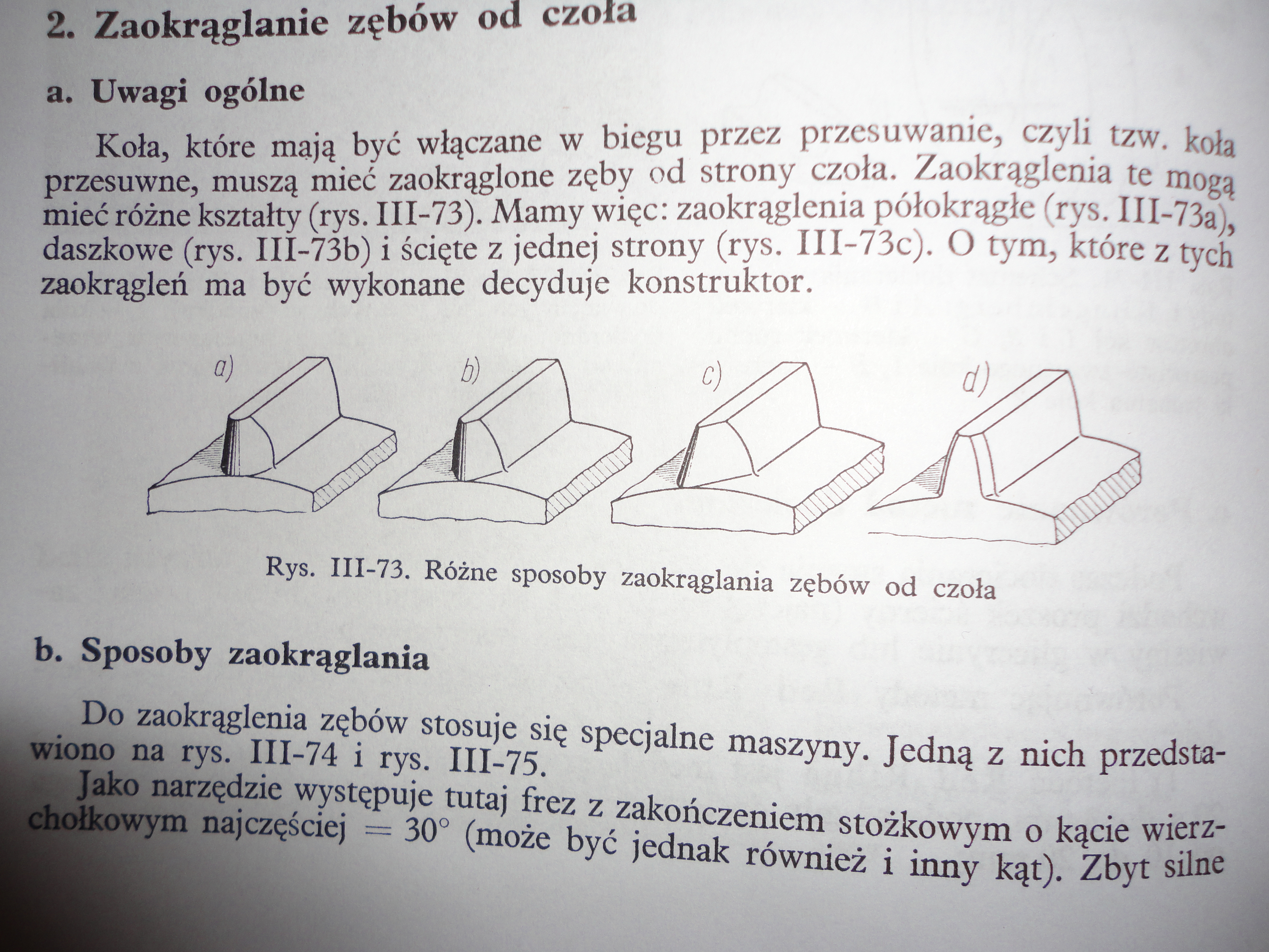

Post napisał: RomanJ4 » 05 sty 2015, 20:43
rkrakowski pisze:Chyba taki urok chińskich produktów.
Raczej kształtu zębów..
Te przekładnie nie maja synchronizatorów, wiec czoła zębów kół zębatych powinny być zaokrąglone w odp. sposób, by ułatwić ich zazębianie..

IMPULS3
Posty: 8063
Lokalizacja: LUBELSKIE
#18
Post napisał: IMPULS3 » 06 sty 2015, 12:50
RomanJ4 pisze:Raczej kształtu zębów..
Dokładnie tak. Synchronizator to inna bajka i do innych przekładni. Jak komus żle działa przełączanie to musi sobie rozebrać i chocby ręcznei ale cokolwiek porobić podcięcia z czoła kół na każdym zębie. Innej rady po prostu nie ma.

Post napisał: RomanJ4 » 06 sty 2015, 14:02
Ot, taki urok ustrojstwa, a że i tak do zmiany zatrzymać trzeba, więc można ręką pokręcić by zaskoczyło..
