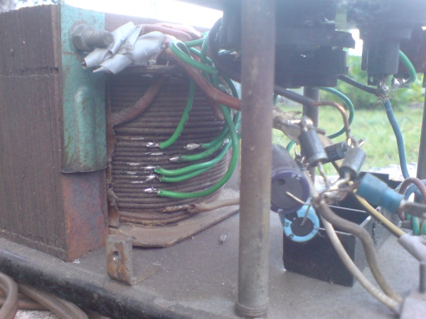

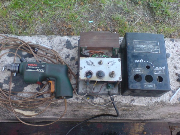

Tak jak obiecałem zamieszczam swoją gangsterską wariację na temat zasilacza regulowanego, zestaw składa się z :
1 Obudowa prostowniczka motocyklowego na 6v [ z ori przełącznika 3zakresowego została usunięta blokada i mam 7 położeń ]
2 transformator który po wyprostowaniu i dodaniu kond. daje z lekkim obciążeniem 16v
3 układ prostowniczy ze starego video , 4 diody spięte w mostek Gretza
Wkrętarkę boscha dostałem w prezencie bo już nigdzie na świecie nie robią bateri 7,2V , co ciekawe , sprzęcik zacny wytrzymuję skręcanie silników [ śruby 8mm ] .
Zmniejszanie napięcia dokonujemy robiąc odczepy [ 1sze zdjęcie zielone kabelki ] - profesjonalnie wykonanie mija się z celem bo musielibyśmy dać do przewinięcia stronę wtórną transformatora , a tak wystarczy skalpel do zdjęcia izolacji, [ trzeba to robić super starannie i dokładnie ] dobra cyna z kalafonią i troszkę wprawy . Tak dla laików : strona która daje nam napięcie np 12 czy 24v jest nawinięta grubszym drutem i jest w praktyce nawinięta jako druga czyli na zewnątrz i tak powiedzmy że mamy nawinięte 300 zwojów , zdzierając na co 4tym drucie lakier i robiąc odczep mamy finalnie 300 296 292 288zw i takim sposobem osiągamy regulację prądu , oczywiście najlepiej mieć spory i ciężki transformator na 24v i jakiś wojskowy przełącznik 10 pozycji , wtedy możemy lawirować od 25V w dół ze sporą regulacją [ mam tak jeden prostownik wykonany , 6 , 12 , 24 v i na każdym zakresie po 9 regulacji prądu ].
Dla dociekliwych układ pracuje bezawaryjnie od ,,, hmm , z 6 lat na pewno , wkrętarka pomiomo 7,2v pracuje bezstresowo na 14v pod obciążeniem :twisted:
