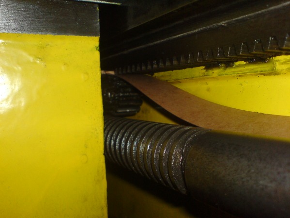

Ale Zdzicho robi na oko a z Twojego opisu raczej wynika że na ucho :lol: . A tak na poważnie kiedyś miałem problem z moją tokarką - denerwował mnie luz pomiędzy zębatką współpracującą z listwą zębatą . W praktyce bez możliwości dokonania pomiaru luzu międzyzębnego a trzeba było "współpracę " pomierzyć na długości 70cm , do tego właśnie użyłem preszpanu np taki jak ten http://allegro.pl/gdansk-preszpan-1000x ... 07434.html o tyle fajnie że listwa nie była mocowana do boku [ jak w wiekszości tokarek ] lecz do spodu łoża -po "dokonaniu pomiaru" podłożony preszpan 0,35mm pomiędzy listwę a łoże konkretnie zmniejszył [ praktycznie wykasował ] luz współpracujących zębatek .
luz pomiedzy zebatką a listwą.jpg (58.6 KiB) Przejrzano 1321 razy

panzmiasta pisze:o tyle fajnie że listwa nie była mocowana do boku [ jak w wiekszości tokarek ] lecz do spodu łoża -po "dokonaniu pomiaru" podłożony preszpan 0,35mm pomiędzy listwę a łoże konkretnie zmniejszył [ praktycznie wykasował ] luz współpracujących zębatek .
w innym przypadku pomaga zrobienie mimośrodowych tulejek łożyskowych do współpracujących kół, ale to sporo roboty i wymaga użycia wytaczadła oraz dostępu do frezarki.
