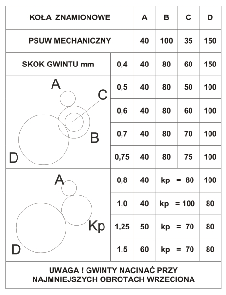

Tabliczka gwintów
[ Dodano: 2007-03-27, 11:42 ]
Czy ktoś wie jak odczytac tą tabliczke??
[ Dodano: 2007-03-27, 11:44 ]
Czy ktoś wie jak odczytać tą tabliczke i co oznaczaja liczby w kolumnach A B C D??

koła gitary A,B,C,D
liczby oznaczają ilośc zębów poszczegulnych kół
i tak jak na schemacie koło A jest zawsze związane bezpośrednio z wrzecionem
koła B i C sąkołami pośrednimi a koło D jest na śrubie pociągowej
do pewnych skokuw gwintu nie są potrzebne dwa koła pośrednie wystarczy jedno
i ono jest na schemacie jako Kp. Jak odczytac
przykład
chcemy skok gwintu np 0.75 mm koło A 40-zębuw koło B-80-koło C-75-koło D-100

jeśli jest tak jak piszesz to powiedz dlaczego np. koło C ma 35,50,60,70 zębów i jest cały czas oznaczane jako C a nie inaczej np.E.

W miejsce oznaczone jako C wstawiamy koła o odpowiedniej ilości zębów (powinny być w komplecie z tokarką).

mówiąc najprościej w skrzynce do tokarki powinnieś miec komplet
kół, nie będzie na tych kołach pisac A,B,C,D,Kp tylko
np.z-35,z-40,z-70..itd i jeżeli chcemy skok gwintu np.1mm
to w miejsce oznaczone na schemacie jako A wstawiamy koło z-40
w miejsce Kp z-100 ,w miejsce D z-80 . "z" oznacza ilośc zębów

Ja mam tylko koło z-35 i z-40 reszty niestety nie ma. A czy można dopasować takie koła np ze skrzyni biegów jakiegoś auta, lub ewentyalnie dorobić ( czy jest to trudne)

Tak dorabianie jest trudne. Możesz spróbować dopasować te koła, tylko muszą sie zgadzać wymiary i ilość zębów.
