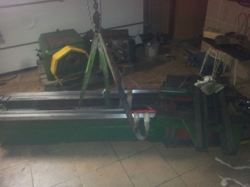

zarebamarcin
Posty: 12
Rejestracja: 19 lis 2012, 21:27
Lokalizacja: Mielec
Post napisał: zarebamarcin » 30 lis 2012, 22:39
ja pewnie zostane przy krokówkach poniewaz 10tys to ma być razem z szlifem i geometrią suportu. A tak wogóle uporałm sie z łozem i już jes przygotownw do transportu i szlifowania
