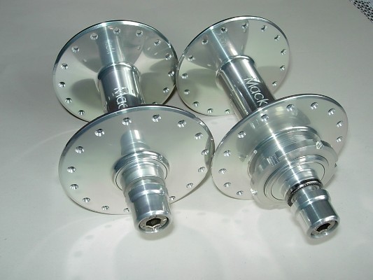

Może postaram się inaczej napisać jakiej maszyny potrzebuję. Powiem tak, te 30-60 sztuk ma być wykonane przez 1 miesiąc więc nie potrzebuję jakiejś super maszyny w full wersji, potrzebuję najtańszą tokarkę CNC na której będę to mógł robić szybciej jak na tradycyjnej
tokarce, na której robiłem to do tej pory. Nie mam dużej firmy co może sobie pozwolić na tokarkę cnc za 200-300tyś, tylko małą manufakturkę co wykonuję specjalistyczne piasty torowe i inne części z tym związane. Tak jak już napisałem zależy mi najbardziej na dokładności no i oczywiscie jak najniższej cenie.

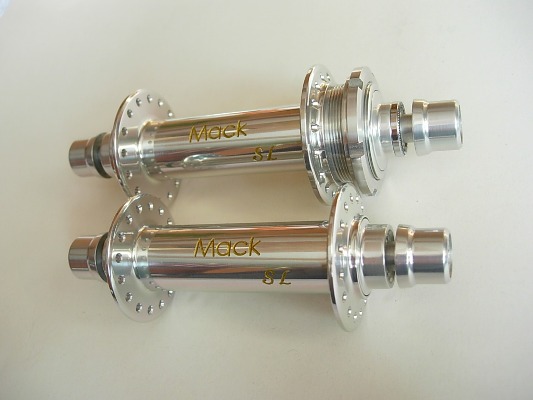

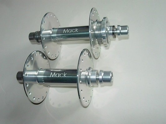

Dziękuję za wpisy, ale mam wrażenie że koledzy za bardzo myślą że będę wykonywał te detale na czas i na akord. Kilka godziń w miesiącu ''straty'' ze względu na mniej zaawansowaną maszyne nie ma dla mnie większego znaczenia. Poza tym, nie jest mnie stać na jakieś zbajerowane maszyny, tylko na bardzo prostą i uzywaną. Według mnie tokarka z przechwytem jest dla mnie zbędna jak również za bardzo droga. Odnośnie przechwytu, niech mi ktoś wytłumaczy (bo nie bardzo mogę zrozumieć) jak można wykonać drugą stronę korpusu chwytając tylko za sam kołnierz, przecież on ma tylko 2mm szerokosci? Przechwyt byłby potrzebny według mnie tylko do wykonania otworów na łozyska, jeszcze przed wytoczeniem korpusu. Otwory na szprychy, nie mogą być wykonane podczas procesu toczenia, ponieważ korpusy są polerowane mechanicznie i otwory bardzo by przeszkadzały (wręcz uniemożliwiają ładną polerkę). Otwory wiercę po polerce na specjalnej podzielnicy ale frezarka cnc już jest w planach (tzn. szukam okazji).
Korpus według mnie najlepiej toczyć na specjlnym trzpieniu podpartym kłem, wtedy jest pewnie i dokładnie. Zresztą teraz tak to robię na manulnej tokarce. Odnośnie tokarki emco, o którą pytałem, to ten wózek na którym stoi jest tylko do jej przetransportowania a nie pracowałą na nim stale. Pytałem o nią również dlatego że nie będzie mnie stać na wiele droższą no może o jeden model wyżej ale max. do 30 tyś, wiem że jest to śmieszna cena jak za tokarkę cnc ale teraz wykonuję te piasty na tokarce za 2,5 tys , która zarobiła już kilkadziesiąt razy wiecej jak kosztowała, więc jak cnc zarobi tyle samo razy wiecej jak kosztuje to pomyślę o lepszej. Znalazłem jeszcze taką tokarkę http://www.kupsprzedaj.pl/maszyny/przem ... 365,1.html# , trochę historia ale bardzo tanio. Zamieściłem kilka zdjeć gotowych piast które wykonuję.
