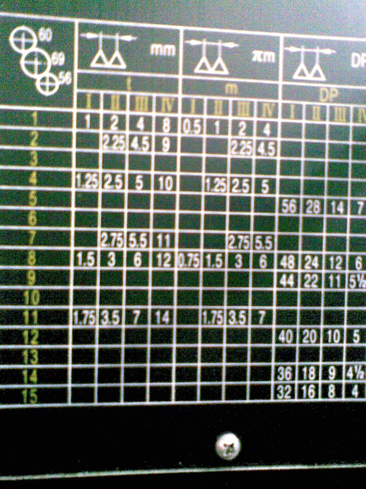

Czesio pisze:Mam pytanie:
Czy wszystko da się wytoczyć na chińczyku ?
np. gwint o skoku ok.80mm ?
Na 30-letniej tokarce mam następujące wartości : 40, 44, 72, 88 :)
Podałem tylko 4 największe.
Podał byś jaka to tokarka że ma taki zakres??

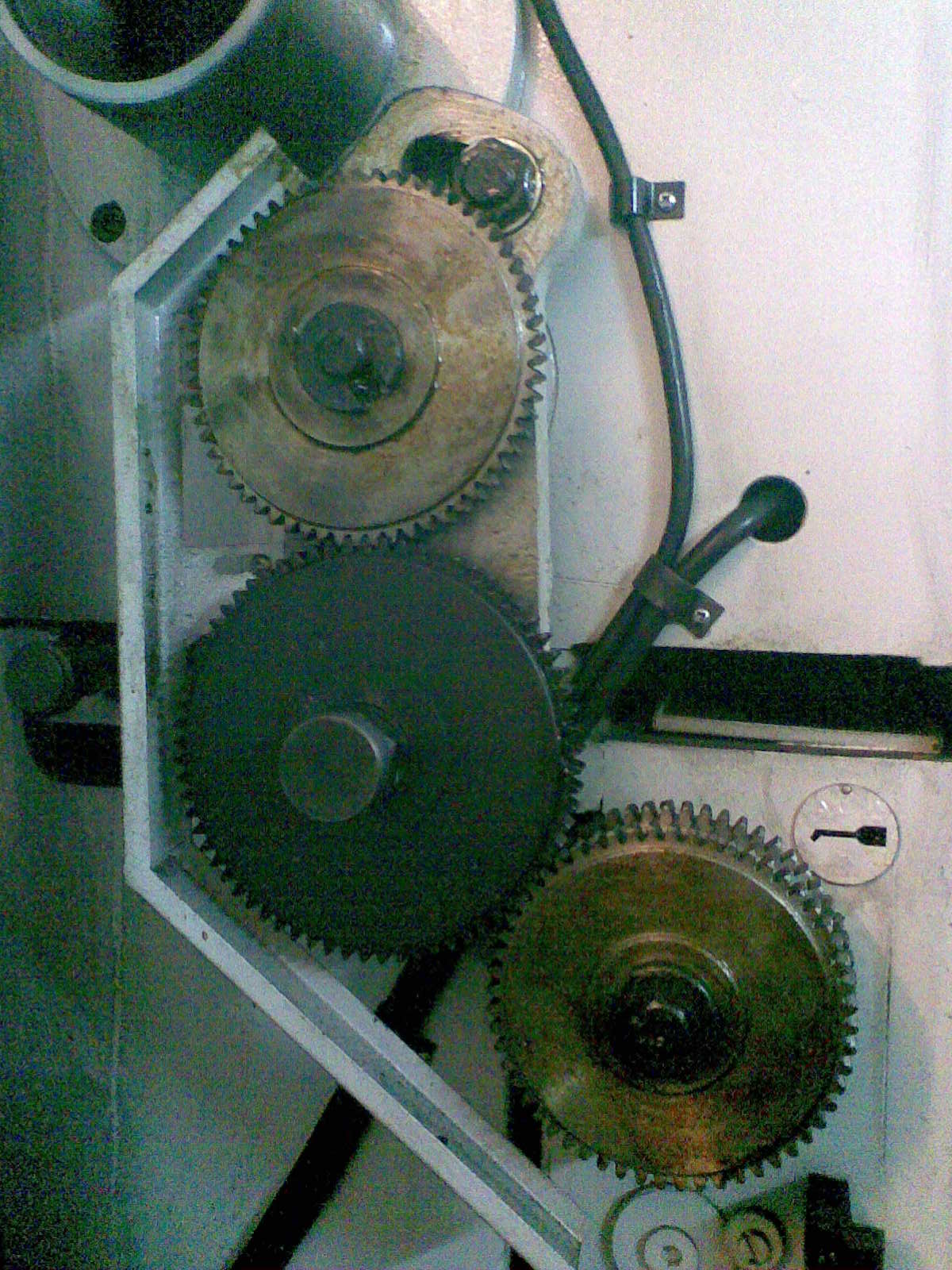

Post napisał: Czesio » 24 lis 2011, 20:45
To są zdjęcia tabliczki i gitara z chińczyka:

Czesio pisze: gitara z chińczyka:
To raczej ukelele a nie gitara :)
