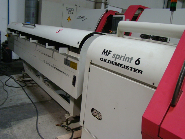

Wracając do tematu to wygląda to tak: Maszyna Gildemeister MF 65 sprint z trzy metrowym magazynem pręta Obrazek

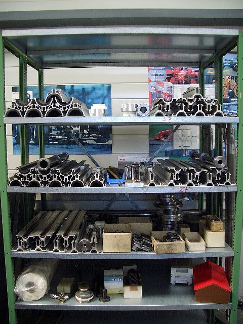

Do tego magazynu wchodzą takie redukcję na różne średnice pręta w mojej maszynie niestety tych redukcji nie ma a gdy bym chciał je dokupić to koszt jest kolosalny bo aż 2300 Euro za jeden komplet pod jedną średnicę. Tu moje pytanko do szanownych kolegów czy ktoś z was pracuje na takiej maszynie i orientuje się czy nie dało by się takich redukcji dorobić samemu bo cena naprawdę odstrasza. Wyglądają one tak Obrazek
Wpadło mi już parę zleceń wszystko będzie robione z sześciokąta i mam obawy czy mi tych wkładek w magazynie nie poniszczy obracający się trzy metrowy sześciokąt np taki 27mm. Please o jakąś radę :wink:

W naszej firmie toczyliśmy z sześciokąta na Gildemeister GM 32.Nie było tam innego magazynu niż do prętów okrągłyczh i nic sie nie działo. Nie znam tego automatu o którym piszesz więc nie wypowiadam się, czy nic się nie stanie.

nie znam tokładnie tego typu podajnika ale znam maszyny tego producenta. czy tłok w podajniku nie ma czasem wymiennych końcówek do każdej średnicy pręta? całe koryta wymieniasz tylko przy konkretnych zakresach średnic, np jedno koryto do średnic od 16-24, następne od 24-... itd. jak możesz to wrzuć foto tłoka z podajnika. sądz, że ma on końcówkę, która zaciska się na pręcie i można tylko tą koncówkę wymieniać. dodatko jakbyś mógł to wrzuć fotki okulara i szczęk do niego (część od strony maszyny, która podtrzymuje pręt)

A na jakie pytania ja nie odpowiedziałem? Jedynie czy się jakiś tłok nie zaciska na końcówce materiału, nie odpowiedziałem bo nie wiem czy jest tam w ogóle jakiś tłok bo ja tej maszyny jeszcze nie mam dopiero może w tym tygodniu będę miał to wtedy mogę zrobić więcej fotek np wewnątrz magazynu. Miałem dwie fotki to je wkleiłem a i tak jedna z nich ta z redukcjami jest ściągnięta z neta a nie zrobiona przeze mnie. I nie olałem tematu na parę dni tylko obserwowałem codzień z myślą że może ktoś się w końcu wypowie co na takiej maszynie pracuje i napisze dokładnie jak to wygląda na tej maszynie a nie tylko przypuszczenia.
