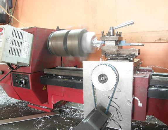

a to moja c6
aluminum obrabiam na sucho i na jakosc powierzchni nie narzekam, kwestia doboru parametrów

witam.
zależy jakie aluminium .
jeden gatunek toczy się elegancko a inny nie .
lepiej polać .
pozdrawiam .

pukury pisze:zależy jakie aluminium .
lepiej polać .
jeśli można wiedzieć - jakie gatunki są najbardziej podatne na obróbkę skrawaniem bez chłodziwa ? A no i zapomniałem dopisać że niektóre z tych elementów będą anodowane ale nie wszystkie - z tego co wiem nie wszystko da się łatwo anodować :roll: .
