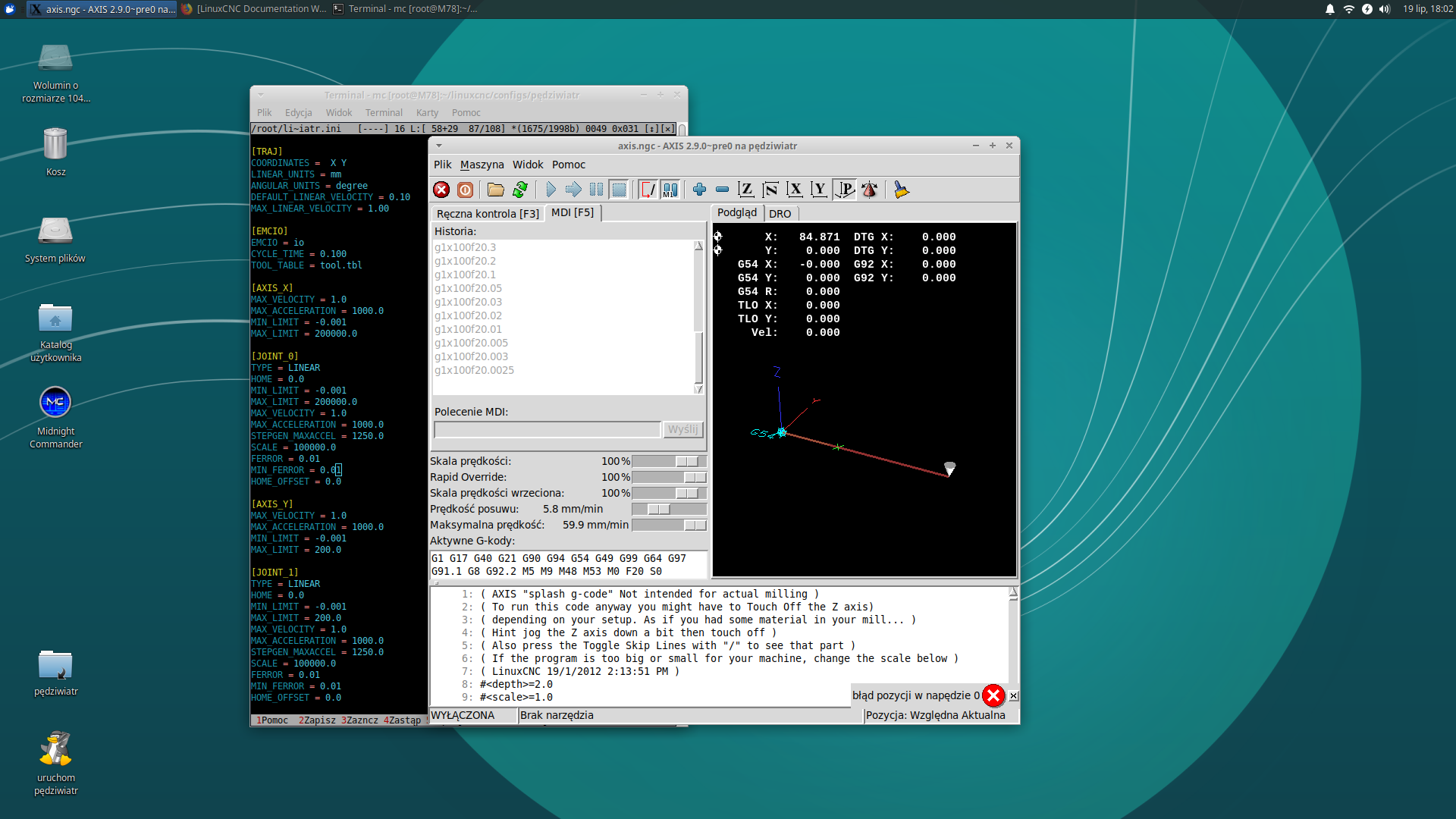

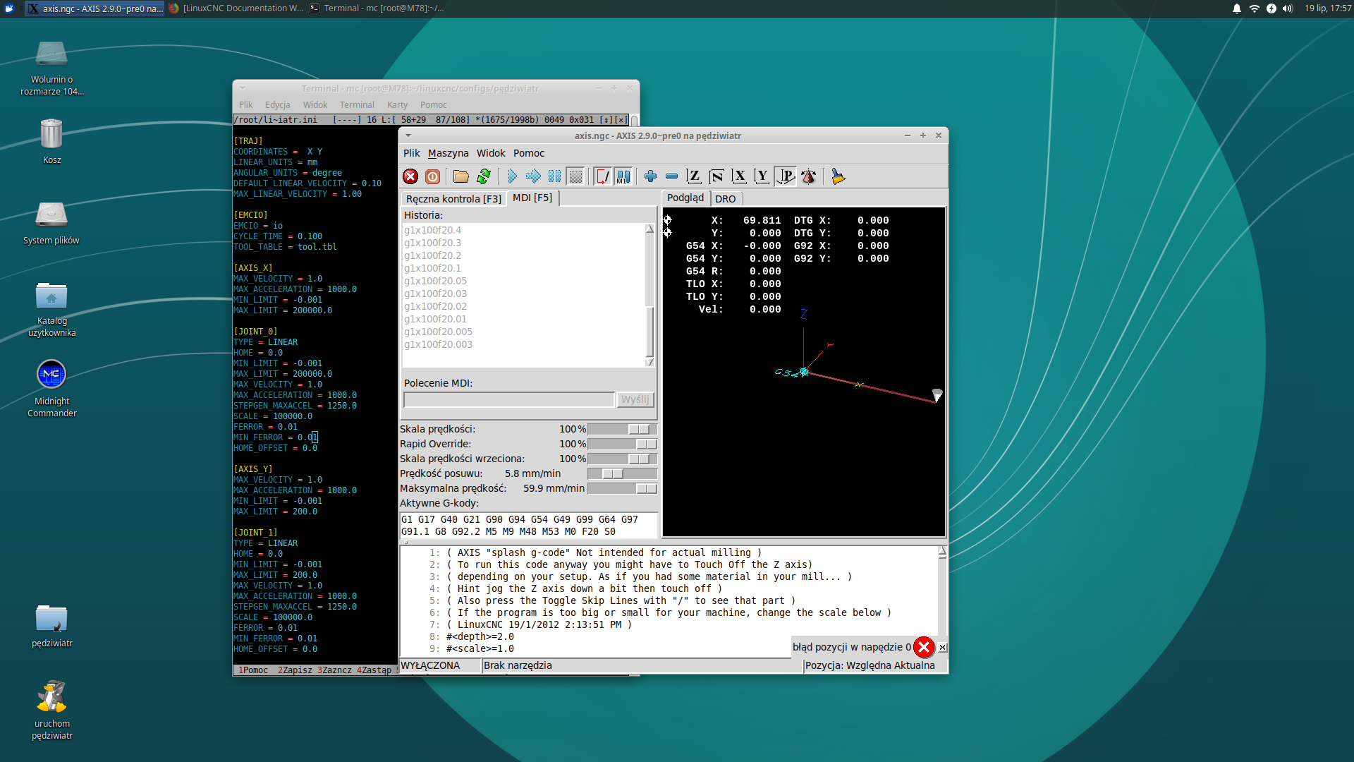

W praktyce wygląda to tak :
Może słabo widać, ale różnica jest w poleceniach MDI i przebytej drodze.
Chodzi o to, że im bardziej zadana prędkość przekracza prędkość krytyczną, czyli maksymalną jaką komputer jest w stanie obsłużyć, to tym szybciej program się wykrzaczy i tym mniejszy dystans zdąży przebyć.
Tutaj, dla tego konkretnie komputera i tych konkretnie ustawień, program przy prędkości 20,003 mm/min przebył drogę 69,811 mm zanim się wywalił, a przy prędkości 20,002 mm/min 84,871 mm, czyli dużo więcej niż po różnicy prędkości by wyglądało, ale tak właśnie ma być, bo zależność jest nieliniowa - schodząc poniżej prędkości krytycznej można jechać w nieskończoność ....
Biorąc pod uwagę, że testowany komputer można zostawić na wiele godzin, wygląda na to, że dla zadanego okresu base_period można bardzo precyzyjnie ustalić maksymalną częstotliwość generowanych impulsów.
Tak dla informacji, testowany był komputer Lenowo M78 (AMD A4) z moim kernelem 4.14.148-rtai, isolcpus=1 i base_period=30000. Spodziewam się po nim około 30 kHz i próby zdają się to potwierdzać. Jitter w latency-test potrafi skoczyć do 60000, ale to się zdarza raz na dwie minuty ...
