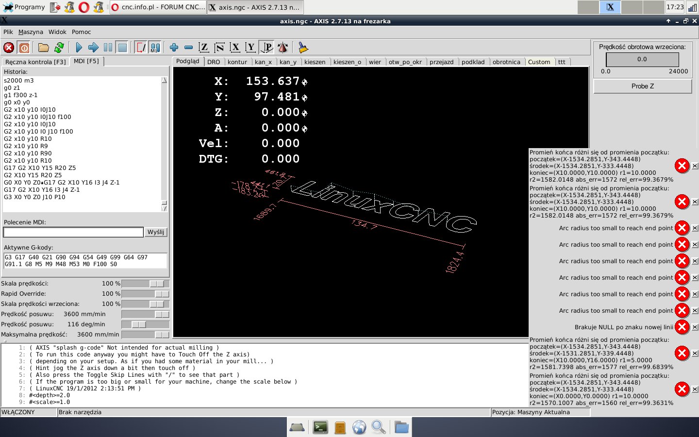

Witam, mam problem, program cam robi ładne okręgi dla tych cykli, a pingwin robi po swojemu jakieś fragmenty łuku kompletnie nie pokrywające się z okręgiem, proszę podzielcie się jaka mam użyć składnie by pingwin to zrozumiał..
Próbowałem ręcznie wpisać parę i wali błędami:
adam Fx

Łuki poniżej 90* sa ok, cyrki się zaczynają powyżej, a mój cam nie rozumie tego ze okrąg można podzielić na 4 części
Ps
A może ja o tym nie wiem ze da się, VisualCAm 1,0

Albo użyć definicji z IJK. (współrzędne środka przyrostowo)
Powyżej 90 stopni jeszcze nie powinno być problemow z definicją z R dopiero powyżej 180 stopni wymagane jest -R. Ale I tak w camie nie robi Ci to różnicy, wiec możesz w postprocesorze wpisać, żeby zawsze używał IJK
