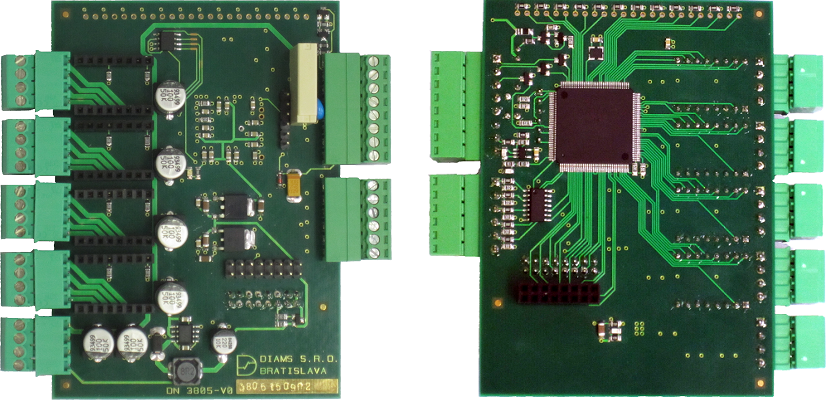

Choć mamy moduły 3805, 3806 (rozszerzony moduł 3805), 3809.
3805/6 Moduł ma na celu CNC pozwala na sterowanie silnikiem krokowym.
Zawiera wszystko, co potrzebne do zarządzania mniej skomplikowanych maszyn CNC (np. Frezowanie CNC).
Większa liczba silników można osiągnąć dodając odpowiednią ilość modułów 3805/6.
Składniki:
4 silniki x krokowe z prądem ok. 1.5A (maks. 2.5A). Microstepping 6400 impulsów / obrót.
Zamiast konwerterów wewnętrznych można używać dysków zewnętrznych z wymaganymi interwencji, takich jak STEP-DIR.
5 x wejście cyfrowe 0-24V
3 x wyjścia cyfrowe - otwarty kolektor 0-24V / 2.5A
1 x wyjście przekaźnikowe 230V / 5A
7 x wyjście binarne - otwarty kolektor 0-24V / 0.2A
1 x wyjście analogowe 0-10V.
Wyjścia binarne (7 x otwarty kolektor 0-24V / 0.2A), możliwe jest, aby pracować w następujących trybach (dowolna kombinacja):
- Tryb PWM - częstotliwość 40kHz, zastępując regulowany 0-100%
- Tryb RC - RC sterowanie serwo, częstotliwość 50 Hz + -90 stopni, precyzyjny układ kierowniczy serwo 0,1 stopnia
- Tryb STEP - (w parach z) - podłączenia dodatkowych zewnętrznych przetworników dla trzech silników krokowych
- Jeden wyjściowy może być także stosowany w połączeniu z 0-10 V wyjściem analogowym i wyjście analogowego zapewniają szybkość i wyjście cyfrowe wskazuje kierunek obrotów - DIR.
Dla dysków zewnętrznych, częstotliwość generacji mikro do 750kHz.

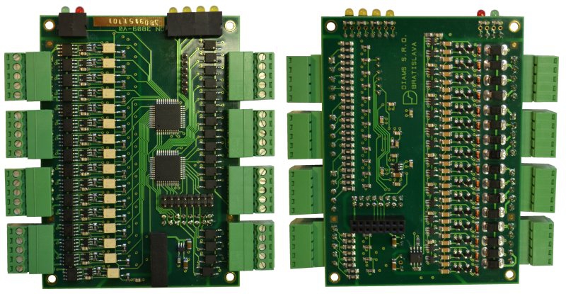

To binarne wejścia i wyjścia. Moduł zawiera:
- 16 wejść cyfrowych 0-24V. Wejścia są izolowane optycznie, łączone na czwórkę, każdy wpis w czwórkę
To może być przełączony z obu polaryzacji 0V i 24V. (Zaliczony / nie przechodzą prądu przez wejście).
- 16 wyjść cyfrowych 0-24V. Wyjścia są galwanicznie połączone w czwórkę, każde wyjście w czwórkę
można przełączać albo 0V lub 24V. Załaduj ok. 2.5A.
Większa liczba wejść lub wyjść może być osiągnięty przez dodanie odpowiedniej liczby modułów 3809-szy

Zdjęcia moduły:
3805
3809

Zdjęcia moduły:
3805
3809
