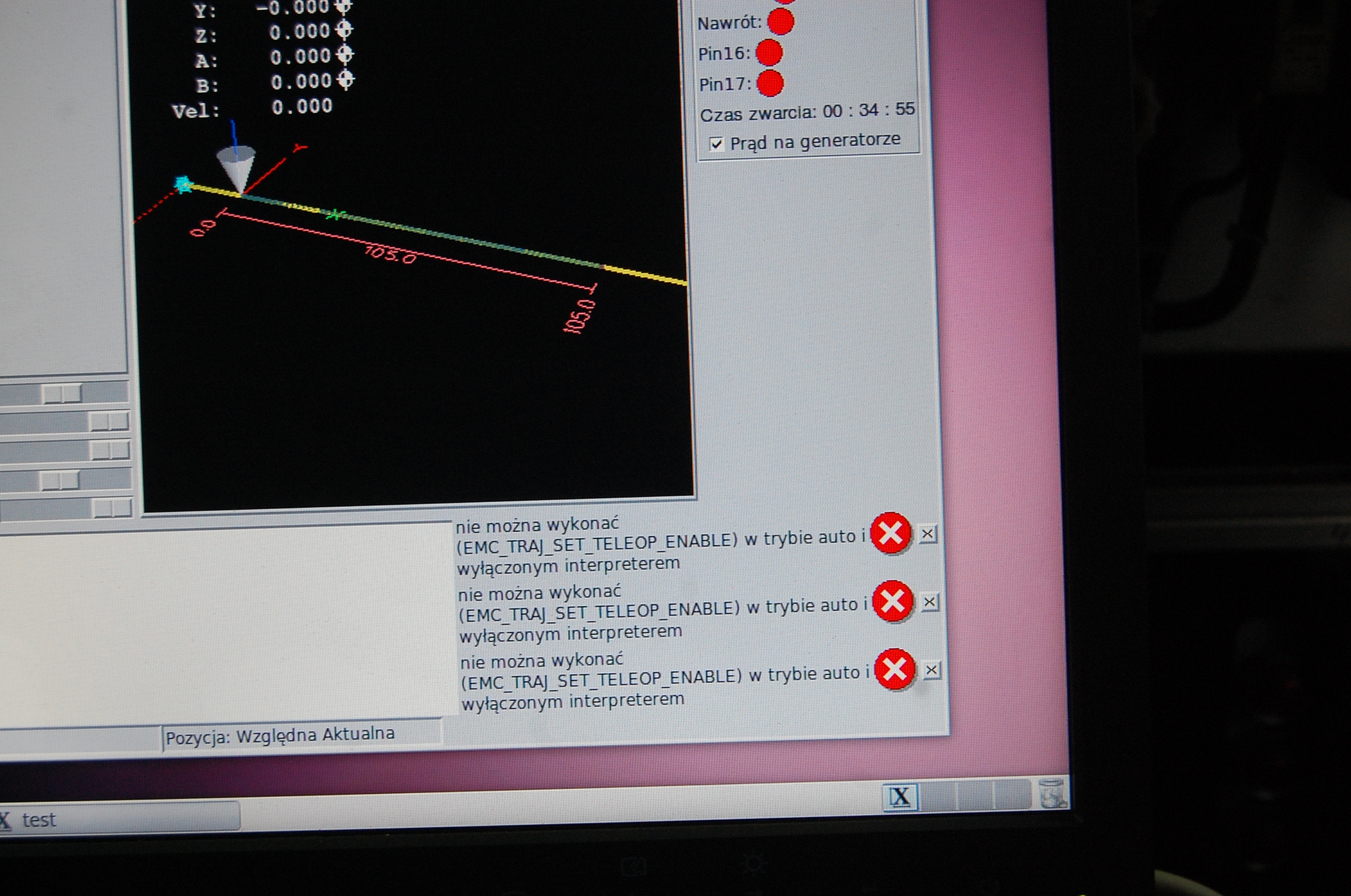

Uruchamiam kolejnego grata i co chwila wyskakuje mi taki kwiatek :
Wie ktoś co to jest i jak zwalczyć ?
adam Fx

Chyba coś z trybem Osi/napędów przełącza się go shift+# albo $ nie pamiętam - można też w menu wysuwanym "Maszyna"
Posty: 17208
Post napisał: kamar » 12 wrz 2015, 18:26
Ale to to zatrzymuje program !!!. Po "R" jedzie dalej.

może ja i durny, ale czepiał bym sie jak chop wideł, co wyłącza interpreter?

Nic nie skutkuje, ani włączanie ani wyłączanie a zaczyna być wkurzajace. Chwilowo tylko testy ale robić się z tym nie da. Czy to może przypadłości 2.6.9 ?

A nie masz na innej maszynie innej wersji żeby sprawdzić tą konkretną konfiguracje?
2015 11 sierpnia: LinuxCNC 2.6.9 do dość nowy wytwór i faktycznie może być coś nie tak.

Konfiguracja przeniesiona żywcem z chodzącej od miesięcy drutówki na 2.5.4 .
[ Dodano: 2015-09-14, 06:55 ]
Za to karta z 2.6.9 przeniesiona na drutówkę robi to samo ! I jak tu przejść na nowsze wersje ?
[ Dodano: 2015-09-14, 21:45 ]
Żeby było śmieszniej to "aktualizacja" do 2.5.4 niczego nie zmieniła - nadal wywala :)

Może to czysty przypadek i problem jest w klawiaturze bezprzewodowej.

syntetyczny pisze: i problem jest w klawiaturze bezprzewodowej.
Jak nie muszę to takowych na maszynach nie używam , a tu akurat nie muszę.
