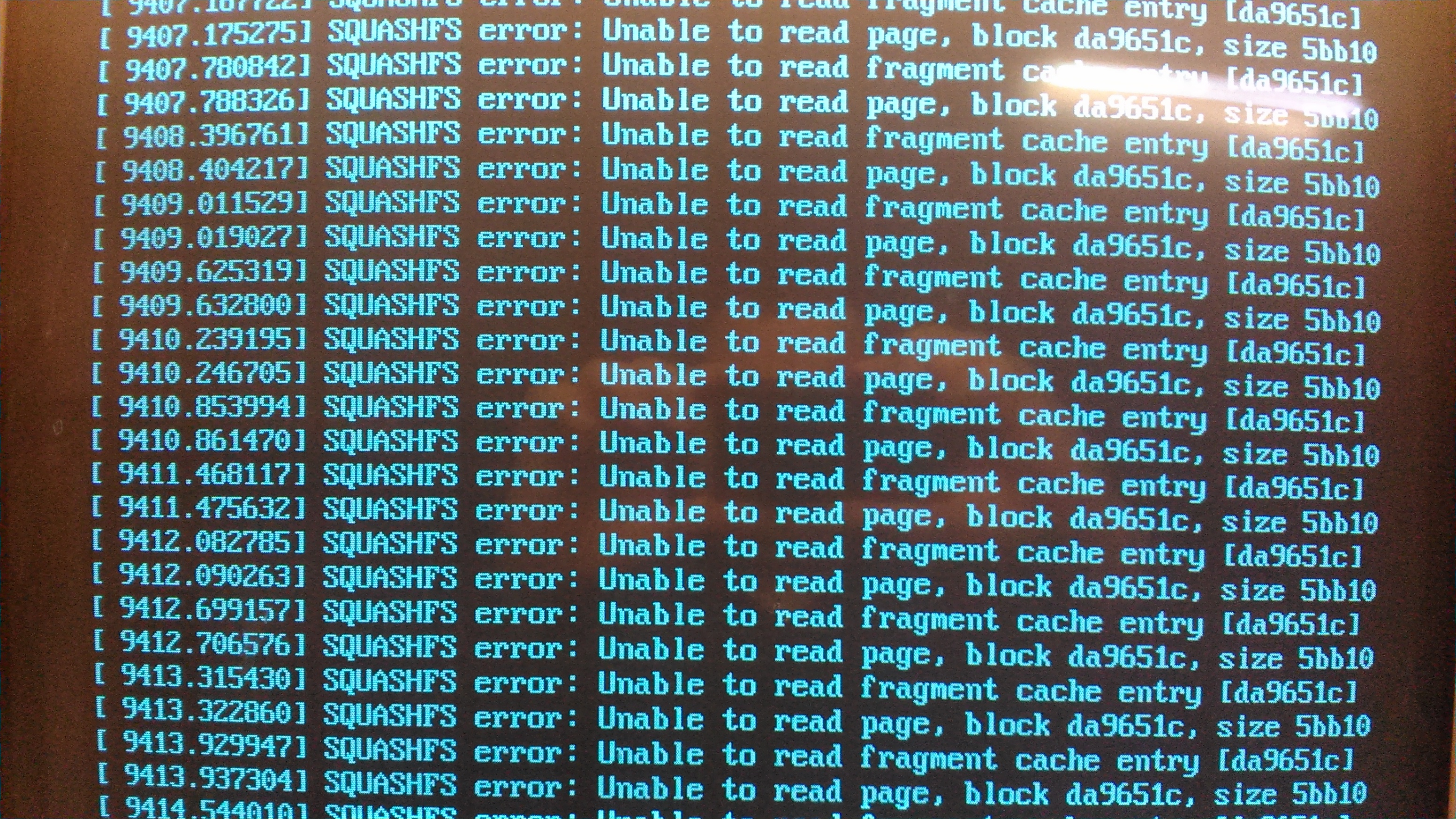

Dostałem starego compaqa z PIII, i chciałem odpalić linuxcnc z płyty, żeby jitter sprawdzić, a tu coś takiego się pojawiło zaraz po ekranie startowym. Cyferki sobie dziarsko skaczą, myślę zostawię go zobaczę co będzie. Wracam po 4 godzinach dalej to samo. No to hebel. Pod windą smart twierdzi, że dysk jest ok. Ram?

Problem jest stary jak ten komputer, ma różne przyczyny i jest obszernie opisany.
Najlepiej pomaga Google i wpis: squashfs error .

problem z obrazem systemu, napędem dvd/cd lub też z samym nośnikiem, co niektóre pendrive także powodują ten błąd.

Post napisał: noel20 » 08 kwie 2015, 07:09
Aha, napęd ma już swoje lata. Nagram na płycie CD-R zamiast DVD-RW i spróbuję w drugim napędzie CD.

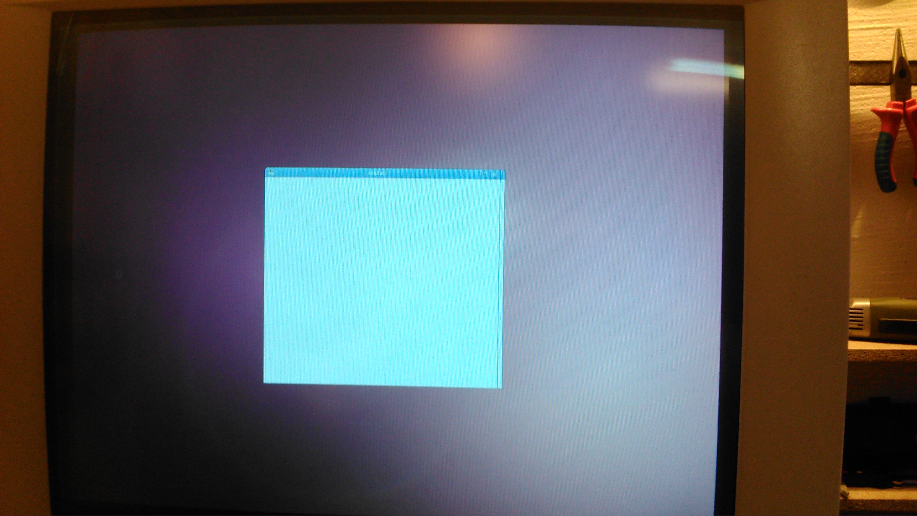

Właśnie próbowałem kilka razy na nowo nagranej płycie odpalić. Poszło. Ale test jiterra nie uruchomił się. Żadnego błędu nic. Po prostu po kliknięciu czyta przez chwilę płytę i nic.
Myślę, zainstaluje. I tak sprzęt do śmieci. Ale już do tego ekranu gdzie się wybiera albo live albo instalacja nie doszedłem. Próbowałem kilka razy, ale pojawia się tapeta, pojawia się już kursor myszki i te okienko, ale jakby jeszcze puste, nie wczytane ikony i się przestaje wczytywać.
A mógłby być dobry komp bo test z katalogu macha przechodzi bardzo ładnie i mach pracuje ok.

Post napisał: noel20 » 12 kwie 2015, 22:39
Dla lepszego zobrazowania fotka:
No i tyle. Kursora myszki nie widać i ruszanie myszką nie pomaga. Alt+tab też nie daje rezultatów. A dwa razy się uruchomiło jak trzeba.

Post napisał: micges » 13 kwie 2015, 12:18
komp musi mieć 512 ramu. Jeśli ma to problem z płytą cd/ napędem/kontrolerem na płycie głównej.
Liinux nie działa uszkodzonym/niedziałającym sprzęcie.
