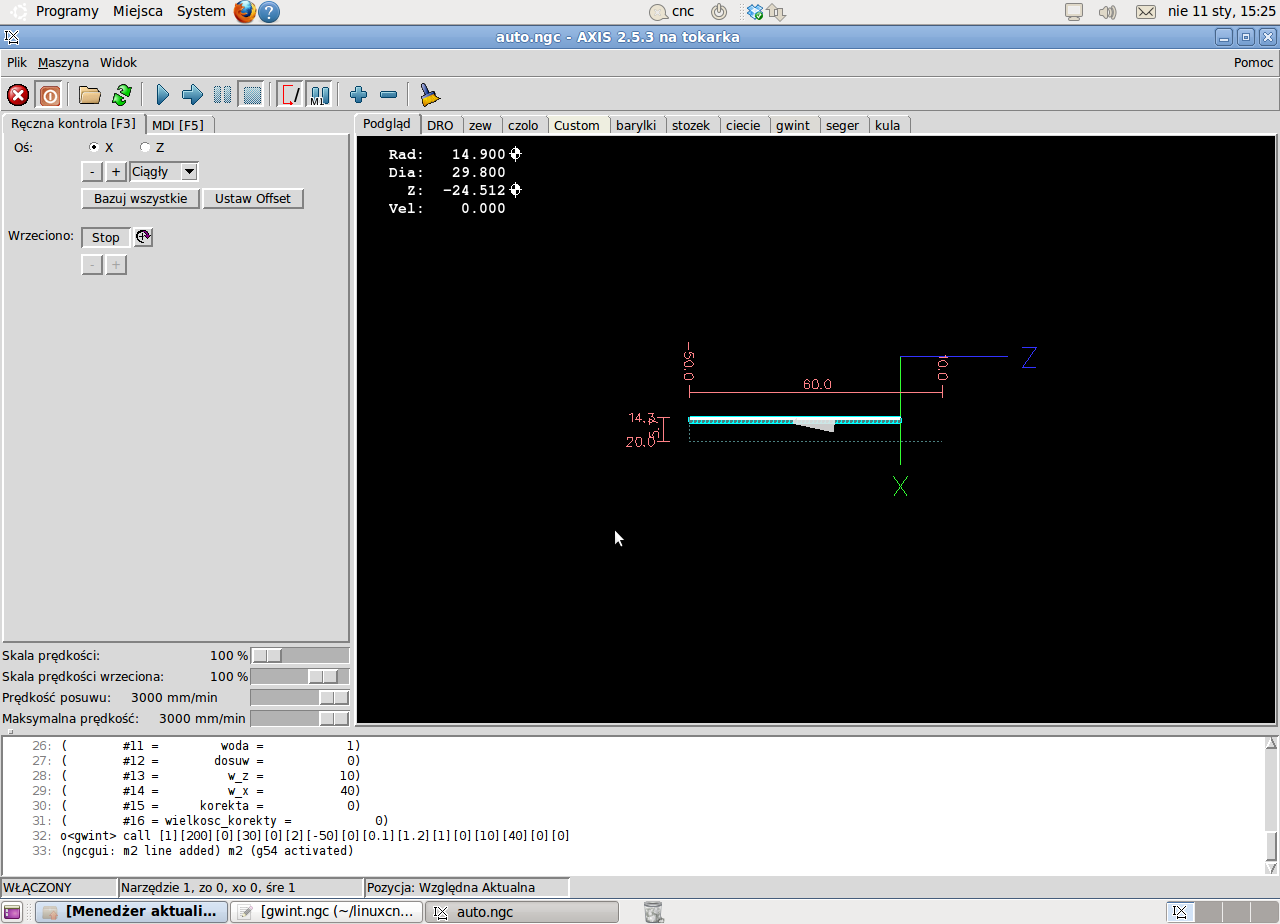

Jak w temacie. Po stoczonym boju opanowałem instalację linuxaCNC wraz z ngcgui. Jakieś pierwsze testy mam za sobą z subami. Toczenie zewnętrzne , stożki , kula mi wychodzą. Zatrzymałem się na gwincie i nie wiem, co jest źle. Suba dostałem od kolegi Kamar.
Ustawiam parametry gwintu
Ustawiam offsety
Zatwierdzam numer narzędzia które dodałem
Dochodzi do tego momentu i nie idzie dalej
Co robię nie tak ?. Co to są za pola z-do zmiany oraz x- do zmiany ?

To jest symulator i nie kręci sie wrzecino. Wpisz w wierszu polecen M3 s100 i dopiero uruchom.
z i x wyjazdowe to współrzedne gdzie nóż ma jechać po zakończeniu operacji. X musi być większy od srednicy gwintu. U mnie konieczne np. do przerzutu głowicy.

kamar pisze:Wpisz w wierszu polecen M3 s100 i dopiero uruchom.
Dalej to samo - nie gwintuje.

Wpisz x- do zmiany np 40 i powinno chodzić

kamar pisze:Wpisz x- do zmiany np 40 i powinno chodzić
Tak rozumiem juz te odjazdy po pracy. To mam ok i nawet linia jest gdzie nóz odjedzie. Jednak nie ma obrotów. Jak dojeżdża do materiału kręci na 720. Jak dochodzi do materiału spada na zero. Nie pomaga M3 s100

To niedobrze. Masz coś nie tak z ustawieniem maszyny. Pokaż plik .ini

No nie wiem, wyglada niezle. Brak na początku ngcgui preambuły , trochę mała prędkość max
i moze sie nie wyrabic przy przeliczaniu gwintu. Może wklei moją tylko bez odsylaczy do katalogów.

Ten plik ini nie wchodzi bo jest z innej wersji. Wysypuje się program. Mogłem dopisać jedynie brakującą linię do swojego ini. Ale po tym są jakieś błędy. Ustawiam jak w tabelce pierwszego postu a wychodzi takie coś, Po prawo u góry jest pole robocze tokarki.
