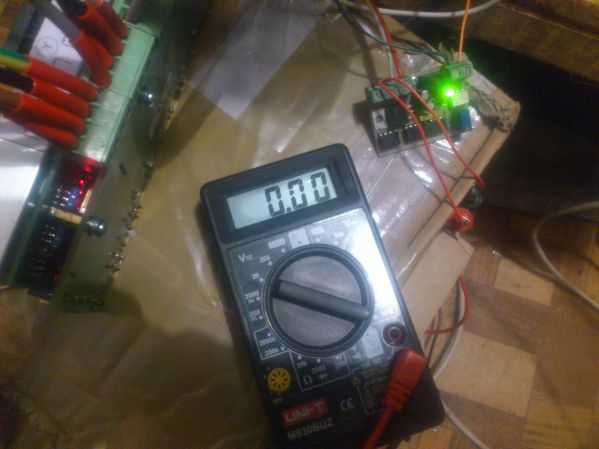

Czy orientuje się ktoś jak wysterować sygnał 0-10V na płytkę do sterowania falownikiem tak żeby RS485 w falowniku zamienił to sobie na ilość obrotów? Sprawdzając woltomierzem zaciski przewodów nie widzę żadnego napięcia. Falownik mam już sparametryzowany tak żeby czytał obroty z RS'a. Co może być przyczyną?

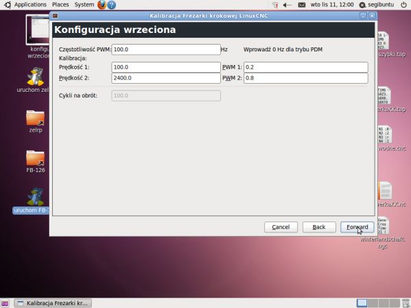

Parametry PWM w StepConfie ustawiłem jak na zdjęciu.

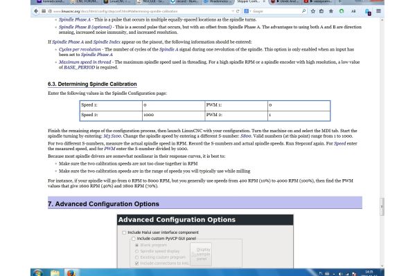

Podobny problem miał ktoś na Forum Linuxa, wydaje mi się, że zrobiłem identycznie jak jemu polecili...
http://www.linuxcnc.org/index.php/engli ... le-control

Dodaję fotki, co by było wiadomo o co chodzi

LinuxCNC może sterować sygnałem PWM (modulacja wypełnienia) o wprowadzonej częstotliwości, a przetwornik PWM/0-10V zamienia to na sygnał dla falownika. Możesz zrobić lub kupić gotowca: https://www.google.pl/search?q=przetwor ... 0v&imgdii=_
Inne ustawienie to PDM (modulacja czestotliwości). Potrzebny przetwornik częstotliwość napięcie - jest dostępny na stronie sponsora forum, jako moduł do mach-a.
Twoje pytanie chyba wynika z niezrozumienia działania tej opcji w konfiguracji. Wszystko jest opisane w dokumentacji. Podajesz dwie skrajne wartości prędkości wrzeciona i odpowiadające im wypełnienia (lub częstotliwości dla PDM), a program przelicza sobie to liniowo dla całego zakresu. Potem jak dasz komendę ustawiania prędkości w gkodzie, to on według tego ustawi wypełnienie/częstotliwość, a przetwornik zamieni na napięcie z zakresu 0-10V.

Segitarius pisze:Sprawdzając woltomierzem zaciski przewodów nie widzę żadnego napięcia.
Zastanawia mnie gdzie kolega to napięcie mierzy? Widzę jakąś płytkę - to przetwornik pwm/0-10V? (bo tam trzeba mierzyć)
