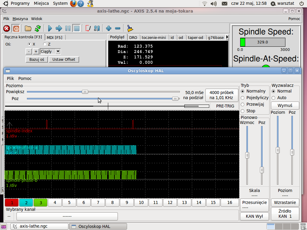

Dzis walczyłem z uruchomieniem enkodera wrzeciona wyniki są co najmniej dziwne :shock: . Filmik najlepiej oddaje o co chodzi.Gdy dotykam + przewodu sterowania falownika 0-10V wszystko zachowuje się normalnie , ale gdy zabiorę śrubokręt obroty spadają (częstotliwość na falowniku max 13-14Hz ).Co to za czary :?: :?: Tak samo dzieje się gdy podłącze miernik miedzy + a - sterowania falownika 0-10V.Enkoder nie jest poprawnie skalibrowany, ustawiłem metoda prób i błędów aby w ogóle działał.Moze ktoś z kolegów kto już ma konfiguracje za sobą podpowie jak to konfigurować.Enkoder to KOYO ROTARY ENKODER-TRDJ 100-RZ .

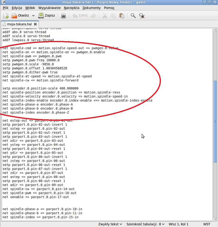

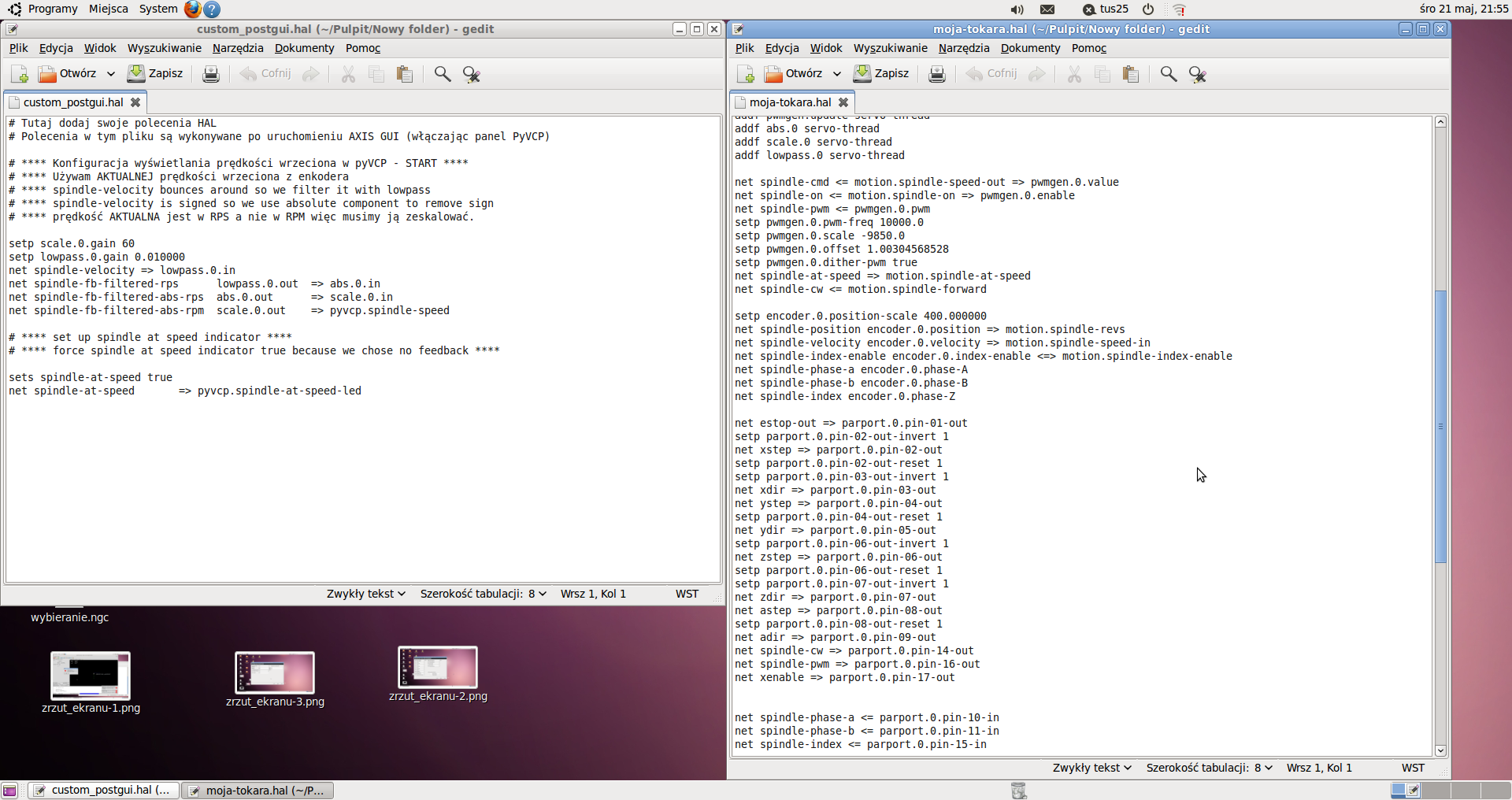

Dołączam tez zrzut hal i custom_postgui , może tam coś nie teges :?:

A tak na początek to co chcesz zrobić ? Jakieś sprzężenie zwrotne wrzeciona z PWM czy podłączyć enkoder do gwintów ? Jesli enkoder to podstawa - na oscyloskopie musisz mieć podobny obrazek:

Enkoder ma służyć do gwintów , na oscyloskopie mam podobne wykresy. Wydaje mi się ze enkoder jest "widziany" przez LinuxCnc poprawnie , nawet obroty pokazuje z dokładnością do ok.2%. Na mój chłopski rozum to problem mam z ustawieniami w linuxCnc , chyba :???: . I jeszcze coś jak włączę obroty wrzeciona i chce je zwiększyć F12 to elegancko rosną ale po dojściu do max zaczynają spadać (nadal wciskam + lub F12 )

Dołączam zrzut z oscyloskopu:

Czy ktoś może rozszyfrować co jest co i do czego służy :?:

Do sterowania falownikiem. Generowany jest PWM na pinie portu LPT a potem przeważnie konwertowany na analoga i wpinany do falownika. Sponsor forum ma takie coś w ofercie.

Wiec kable wymienione na ekranowane , jest dobrze :smile: Mam prośbę do kolegów co ogarnęli ustawianie parametrów , proszę o zrzut z hal .Głównie chodzi o zaznaczone parametry. Co poszczególne pozycje oznaczają bo niestety pojęcia bladego nie mam jak to ugryźć . :oops:
