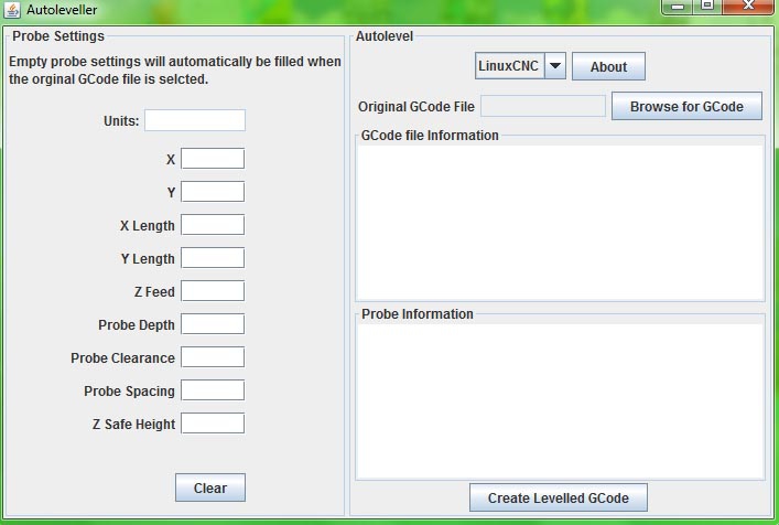

Witam, natrafiłem w necie na programik który nazywa się Autoleveller.
napisany w javie więc działać powinien pod linuxem.
Chodzi o to, że uruchamia się go, prawdopodobnie wrzuca kod wygenerowany i maszyna sonduje powierzchnię materiału. Nanosi poprawki na kod w zależności od wysokości materiału tak by grawerowanie w każdym punkcie nierównej powierzchni było na tą samą głębokość.

Wygląda tak:
Wrzucamy tam nasz wygenerowany kod, ustawiamy parametry sondowania i tworzymy nowy kod. Nawet jest do wyboru czy sterujemy machem czy linuxem.
Kod wrzucamy do programu sterującego, podpinamy sondę i jazda:

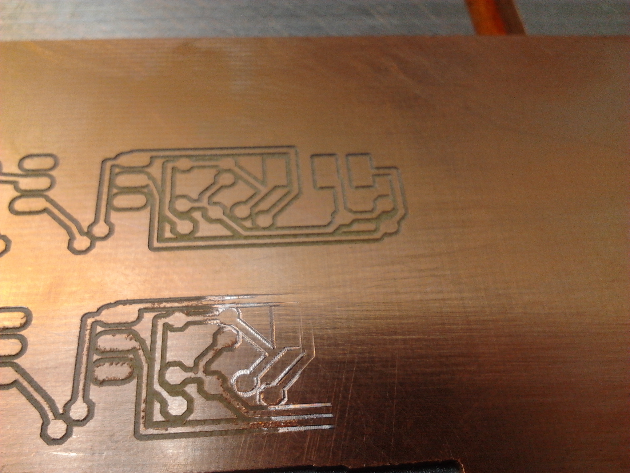

Tak wygląda ten sam kod na płytce która została umyślnie zamocowana krzywo. Jedna strona jest wyżej ok 0.25mm. Niżej bez sondowania, wyżej z sondowaniem.
Na ogólną jakość nie patrzcie, bo parametry ogólnie kiepskie wprowadziłem i ukruszony frez wziąłem.

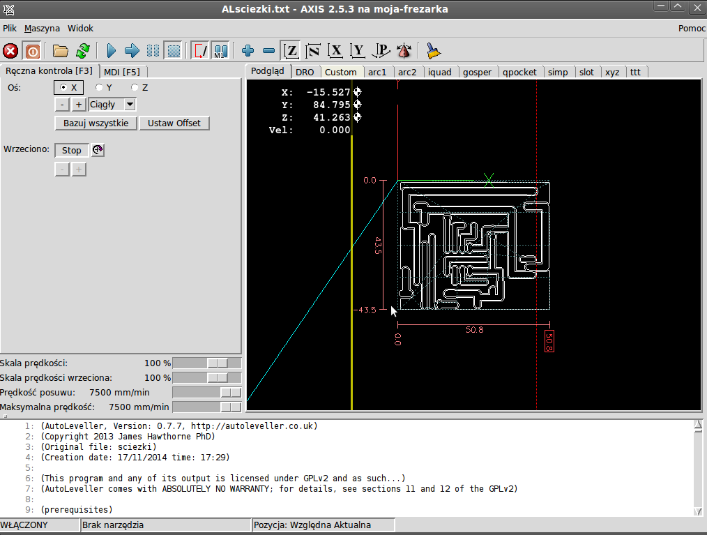

Sprawa wygląda tak, że po próbie otworzenia pliku zrobionego przez autolevellera EMC2 nie rysuje mi nawet ścieżek - wypluwa błąd
"P value is out of range with G10 L2 or G10 L20"
Jest to linia 21 - 22 na komendzie G10 L20 P0 Z0

Posty: 1395
Lokalizacja: Białystok
Post napisał: noel20 » 18 lis 2014, 21:27
Ana, no to tu może być pies pogrzebany. Ja mam autoleveler w wersji 0.7.7, linuxa na ubuntu 10.04 i program sterujący już nie emc2 a linuxcnc w wersji 2.5.3.
U mnie odpalony twój kod wygląda tak:
Otworzyło od razu bez żadnych błędów.
Niemniej jednak myślę, że nawet emc obsługuje kod G10 L20. Tylko coś z nim trzeba zrobić, żeby załapał.
