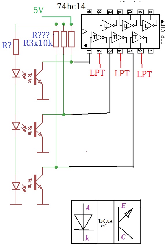

to też sam muszę zbudować enkoder na transoptorach bazując na schemacie opisowym kolegi Marka https://www.cnc.info.pl/topics89/nutol- ... c&start=10 popełniłem taki schemat wspomagając się męczarnią innego nie elektronika z elektrody http://www.elektroda.pl/rtvforum/topic1883260-0.html .
Niestety to jeszcze nie koniec problemów a problem leży w rezystancjach :
- Marek napisał że "pod kolektor rezystor np. 10k... (ew. do modyfikacji)" czyli spróbować 10K a jak nie to kombinować z innymi ?
- "diodę LED transoptora zasilić tak aby prąd był ok. 5..10mA (zgodnie z opisem transoptora)" ok mam chyba kartę moich transoptorów http://www.datasheetcatalog.org/datashe ... a/2381.pdf czyli jaki powinien być ten rezystor przed fotodiodami ?
tu ładnie wytłumaczone jak liczyć http://www.elektroda.pl/rtvforum/topic673954.html ale potrzebuję wiedzieć jaki jest spadek na diodzie (przyjąć 1,2V? jak autor tematu z elektrody)i właściwie ile tych mA przyjąć bo z tej karty nie bardzo rozumiem - wyszło mi 140Ω (1,4V/0,01A)

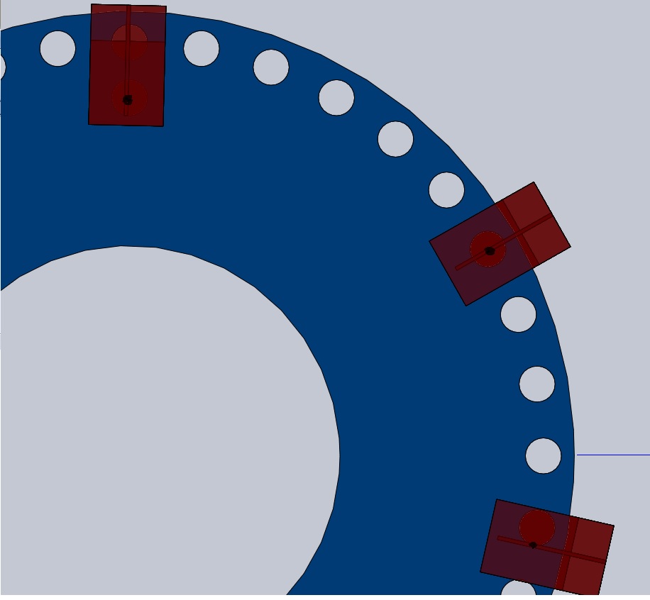

- dobrze rozumie układ transoptorów na tarczy? jeden na środek drugi na krawędzi trzeci index ?

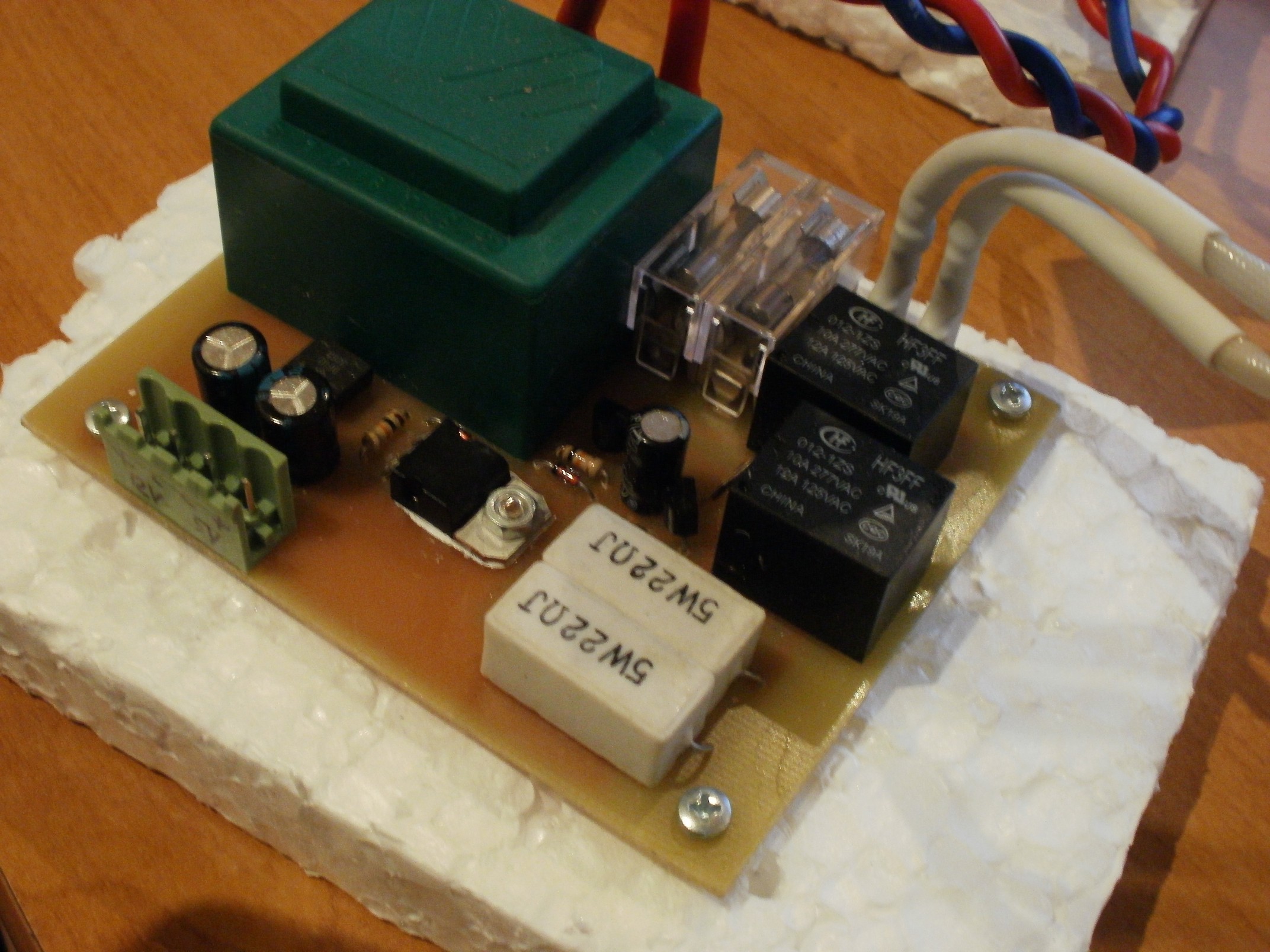

no to puki co wszystkie pytania jakie mi się nasuwają może jeszcze tylko jeśli markcomp77 by tu zaglądał to czy z zasilacza w który wyposażyłeś moje sterowanie śliników 8,5Nm M880A x3szt mogę ukraść sobie te 5V do zasilania enkodera ? poza tym chciałem jeszcze zasilić z niego dodatkowo ster MDC560 1 szt. da on rade to pociągnąć ?

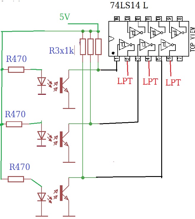

To nie jest dobry schemat.
Na diodzie LED transoptora odłoży się jakieś półtora wolta, więc na trzech szeregowo będzie prawie całe napięcie zasilania.
Oporniki są tanie, na prądzie też wiele nie zaoszczędzisz, więc nie kombinuj szeregowo, tylko daj po jednym oporniku na każdy transoptor, wtedy możesz dać 330 albo 470 omów.
Układ 7414 dał bym raczej TTL czyli serii LS albo HCT, lepiej będą pasować do portu LPT komputera.
Oporniki w kolektorach fototranzystorów też można dać inne.
10 kΩ daje się zwykle przy układach CMOS, przy TTL raczej 1 kΩ.

OK poprawiłem
w sklepie nieopodal pod jest 74LS14 L http://elektronika-sklep.pl/sklep/p1325,74ls14-l.html nie wiem co oznacza to L na końcu ale się chyba nada prawda?

Z tego co pamiętam to LS ma poziomy wejścia dla Vcc = 5V od 0.8 do 2V a HC/HCT ma poziomy wejścia od 1.50 do 3.75V. Dodatkowo LS jest wolniejszy o jedną czy 2 ns :).
W tej aplikacji gdzie sygnały będą odszumione i w miarę mocne można stosować zamiennie. Ale ja bym raczej szukał HCT :).

no i tak wykonałem układ jak w załączniku ( nieco podrasowany gdyż markcomp77 polecił mi zastosować stabilizator więc od razu zrobiłem tą opcje z sygnalizacją diodami LED)
i tak LEDy na układzie świecą w zależności czy szczelina zasł./odsł. czyli tak jak ma być na płytce OPTO-BOB http://*/index.php/topic,339.0.html diody kontrolne także zapalają się i gasną w rytmie obrotów tarczy.
Linux CNC konfiguruje w wizardzie
-port ustawiony OK ( bo sterowniki silników działają)
-w tablicy pinów ustawiam pin10 A ,pin11 B ,pin13 index ( trzeba coś tam jeszcze zaznaczyć/odznaczyć? ??)
- i w ostatniej zakładce ilość otworków w tarcz w tym polu co na tym zdjęciu jest 12 wpisane ?

adam Fx
Posty: 5580
Lokalizacja: Gliwice
Post napisał: adam Fx » 26 lis 2013, 00:00
Tak mój enkoder działa ;) aczkolwiek niedawno wziąłem od markcompa i tez działa (i płytka mniej skomplikowana ;) ) całość rozchodzi sie oto na ile znasz się na elektronice.. i do tych transoptorów oczywiście musisz wykonać sobie tarcze odpowiednio "wotworowaną" ;)
