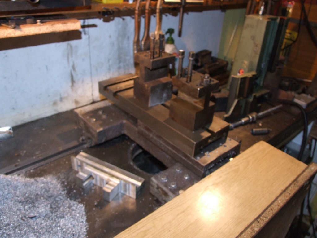

Na fotce widać dwa imaki - pierwszy pracuje w układzie odniesienia G54 i obrotach wrzeciona M3, drugi w układzie odniesienia G59 i obrotach wrzeciona M4. Ten pierwszy wykonuje operacje toczenia i planowania czoła, drugi odcina i wykonuje rowki.
Dziś nijak nie mogę tej informacji przekazać do LinuxCNC bez całkowicie zbędnej operacji ręcznej zmiany narzędzia, i związanej z tym jazdy do punktu wymiany narzędzi i konieczności potwierdzenia wykonania zmiany.
LinuxCNC pracuje poprawnie bez tej zmiany, ale wizualizacja się nie zmienia, i co ważniejsze - nie zmienia się korekta narzędzia, co powoduje przekłamania kształtu pomiędzy zaprogramowanym, a wykonanym przedmiotem.

Nie wiem czy powinienem promować tak niebezpieczne pomysły, ale wystarczy napisać własny zmieniacz narzędzi, który ... nic nie będzie robił.
Czyli manualtoolchange.hal :
Kod: Zaznacz cały
unlinkp iocontrol.0.tool-change
unlinkp iocontrol.0.tool-changed
net tool-change-loop  iocontrol.0.tool-change  iocontrol.0.tool-changed
I w pliku ini zakomentować
Kod: Zaznacz cały
#TOOL_CHANGE_POSITION =
I oczywiście zmienić na :
Kod: Zaznacz cały
HALFILE = manualtoolchange.hal
Na pewno zmienia się narzędzie w podglądzie, pewnie offsety też, ale tego już nie sprawdzałem, bo nie chcę za dużo mieszać w swoich konfiguracjach.

Post napisał: MlKl » 18 lis 2012, 14:33
Działa :) Teraz muszę to przetestować w boju. Powiązać G5x z odpowiednim nożem mogę w pliku .ngc bez problemu.
