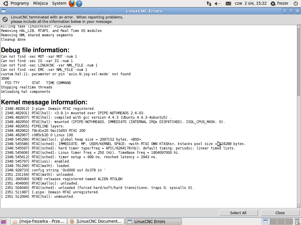

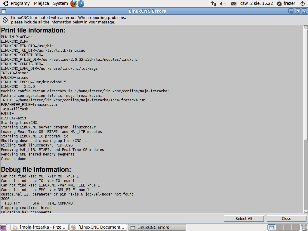

ale nie działa - kopiuje kod do folderu custom.hal i przy próbie uruchomienia wywala :
(jedyne co zmieniłem to w pliku moja-frezarka.hal zmieniłem adresy portów miejscami i nazwami bo na teście LPT PCI diwnie zachowywało sie w trybie IN więc postanowiłem że za in posłuży zintegrowany LPT z płyty głównej a sterować będę maszyną z karty PCI
prosił bym bardzo o pomoc bo naprawdę nie mam pojecia co trzeba zrobić by Linux cnc przynajmniej przyjął ten plik hal
: 02 sie 2012, 18:42
autor: jarenio
zamień
axis.N.jog-vel-mode
na
axis.0.jog-vel-mode
dla osi X
lub
axis.1.jog-vel-mode
dla osi Y
lub
axis.2.jog-vel-mode
dla osi X
