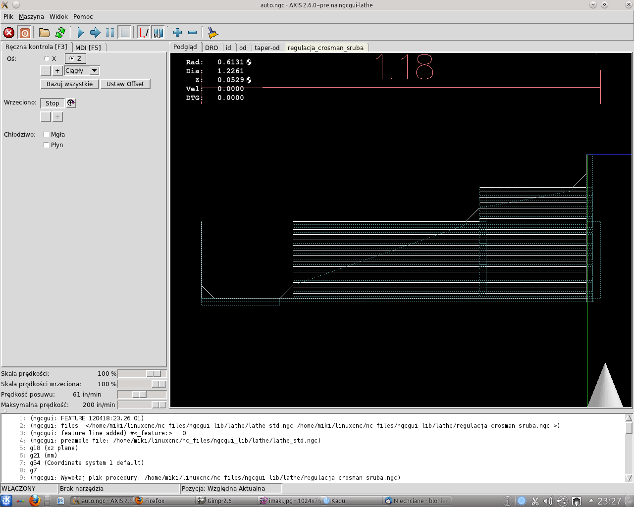

NGCGUI - dwa imaki, procedura w dwóch układach odniesienia
Post napisał: MlKl » 18 kwie 2012, 13:58
Kod: Zaznacz cały
( Śruba regulacji energii zbijaka Crosman 22xx )
( Z. Maciej Miki Bajkowski)
(---na podstawie kodu Kamara-----)
( Time-stamp: <2012-04-16 01:39> )
(info: Regulacja Crosman śruba)
o<regulacja_crosman_sruba> sub

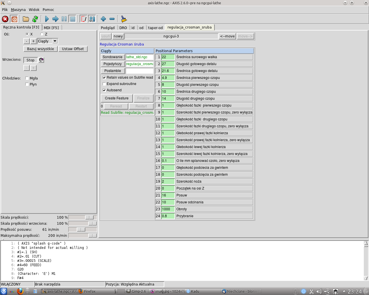

( Zmienne do tabelki )
(wszystkie wartosci w milimetrach)
#<srednica_surowego_walka> = #1 (=22 Średnica surowego wałka)
#<dlugosc_detalu> = #2 (=27  Długość gotowego detalu)
#<srednica_walka> = #3 (=21.6 Średnica gotowego detalu)
#<srednica_czopu_1> = #4 (=4.9 Średnica pierwszego czopu)
#<dlugosc_czopu_1> = #5 (=8 Długość pierwszego czopu)
#<srednica_czopu_2> = #6 (=10 Średnica drugiego czopu)
#<dlugosc_czopu_2> = #7 (=14 Długość drugiego czopu)
#<glebokosc_fazki_czopu_1> = #8 (=1 Głębokość fazki  pierwszego czopu)
#<szerokosc_fazki_czopu_1> = #9 (=1 Szerokość fazki pierwszego czopu, zero wyłącza)
#<glebokosc_fazki_czopu_2> = #10 (=1 Głębokość fazki  drugiego czopu)
#<szerokosc_fazki_czopu_2> = #11 (=1 Szerokość fazki drugiego czopu, zero wyłącza)
#<glebokosc_fazki_walka_1> = #12 (=1 Głebokość prawej fazki kołnierza)
#<szerokosc_fazki_walka_1> = #13 (=1 Szerokość prawej fazki kołnierza, zero wyłącza)
#<glebokosc_fazki_walka_2> = #14 (=1 Głebokość lewej fazki kołnierza)
#<szerokosc_fazki_walka_2> = #15 (=1 Szerokość lewej fazki kołnierza, zero wyłącza)
#<planowanie_czola> =#16 (=0.1 O ile mm splanować czoło, zero wyłącza)
#<glebokosc_podciecia> =#17 (=0 Głębokość podciecia za gwintem)
#<szerokoszc_podciecia>=#18 (=0 Szerokośc podcięcia za gwintem)
#<szerokość_noza> =#19 (=2 Szerokość noża)
#<poczatek_z>=#20 (=0 Początek na osi Z)
#<szybkosc_posuwu> = #21 (=16 Posuw)
#<szybkosc_posuwu_odcinania> = #22 (=10 Posuw odcinania)
#<obroty_wrzeciona> = #23 (=1000 Obroty)
#<przybranie_materialu> = #24 (=0.8  Przybranie)
(koniec zmiennych)

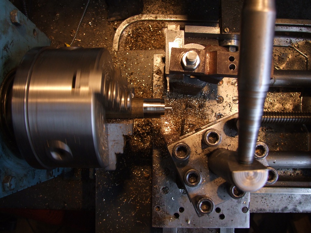

MlKl
Posty: 3703
Lokalizacja: Błonie
Post napisał: MlKl » 18 kwie 2012, 20:47
kamar - zamieściłeś tutaj kiedyś kawałek kodu na czop z fazowaniem - i od tamtej pory jesteś obligatoryjnie winien :P
markcomp77 - to uniwersalna procedura na wykonanie trzystopniowego wału/czopa z fazowaniem krawędzi, wykonywaniem podcięcia za ewentualnym gwintem i odcinaniem gotowego detalu. O tyle ciekawa, że wykonywana dwoma nożami, z których każdy jest mocowany w osobnym imaku na suporcie. Toczenie odbywa się na prawych obrotach nożem offsetowanym w układzie odniesienia G54, na podcinanie i odcinanie tokarka zmienia kierunek obrotów wrzeciona i układ odniesienia - czyli choć noże mogą być dowolnie - byle w zasięgu pola roboczego - umocowane, ale maszyna każdy z nich potrafi poprowadzić w stosunku do realnego położenia materiału.
Kamar dobrze radzi - zarzuć kod na symulator. Ino operacje w każdym układzie odniesienia są na ekranie odwzorowywane odnośnie fizycznego położenia noży, a nie w stosunku do materiału - o którym maszyna nic nie wie przecież.
Taki detal mi spada z maszyny po kwadransie od naciśnięcia klawisza "R". Robiłby się szybciej, ale zależy mi na ciszy, a zadanie agresywniejszej obróbki powoduje spory hałas. Siedzę sobie na forum, albo wyskakuję na miasto, a robota się sama robi :)
Musiałem pogrzebać w kodzie NGCGUI, bo twórcy przewidzieli max 10 zmiennych w kolumnie tabelki do wprowadzania, na ekranie mieszczą się dwie kolumny, na trzecią trzeba przewijać ekran. Teraz mam 30 zmiennych do wprowadzenia w jednej kolumnie - i to chyba wszystkie, których dla jednej procedury mogę użyć. Na szczęście mogę większą procedurę rozbić na dwa, albo i więcej plików .ngc, i każdy z nich nakarmić 30 zmiennymi w tabelce.
Pliki .ngc warto nazywać opisowo - jak ich przybędzie, będzie łatwiej dobierać kolejne klocki, na belce zakładek warto umieszczać tylko najczęściej stosowane. Na szczęście nie ogranicza to dostępu do innych.

MlKl
Posty: 3703
Lokalizacja: Błonie
Post napisał: MlKl » 18 kwie 2012, 23:23
Nie potrzebowałbym ich, gdyby NGCGUI dawało możliwość swobodnej edycji dowolnego etapu całej operacji, złożonej z kolejno wywoływanych plików .ngc. Niestety - tak jak jest w tej chwili, lepiej zrobić jedną rozbudowaną, wielooperacyjną procedurę, niż za każdym razem składać ją z małych cegiełek.
W mojej procedurze wypełniam długą tabelkę, ale efekt wypełnienia mam widoczny w podglądzie, i wszystkie błędy mogę wychwycić i poprawić od ręki. Włącznie z błędami w kodzie samej procedury, które mogę poprawić i wczytać ją ponownie z wprowadzonymi uprzednio wartościami zmiennych.
Oczywiście nie zrobi tego tokarz, nauczony kilku podstawowych procedur przy maszynie, ale i takiemu łatwiej zrobić wszystko w jednym oknie.

I zamiast robić 30 zmiennych na kilka czopów, klikasz na "nowy" , masz czopów do woli z kolejnymi numerami i dostępne w kazdej chwili.
MlKl
Posty: 3703
Lokalizacja: Błonie
Post napisał: MlKl » 24 kwie 2012, 14:39
Widzisz - u mnie 90 % dorabianych elementów to właśnie takie - jeden albo dwa stopnie czopa, z gwintem albo bez. Ja ogólnie na każdy taki detal piszę sobie osobną procedurę - z wprowadzeniem konkretnych wymiarów w tabelce jako predefiniowanych. Potem tylko muszę taki plik z poziomu NGCGUI wywołać.
A tę procedurę tutaj opublikowałem jako przykład na bardziej skomplikowaną, z wykorzystaniem układów odniesienia, różnymi kierunkami obrotów wrzeciona etc.
