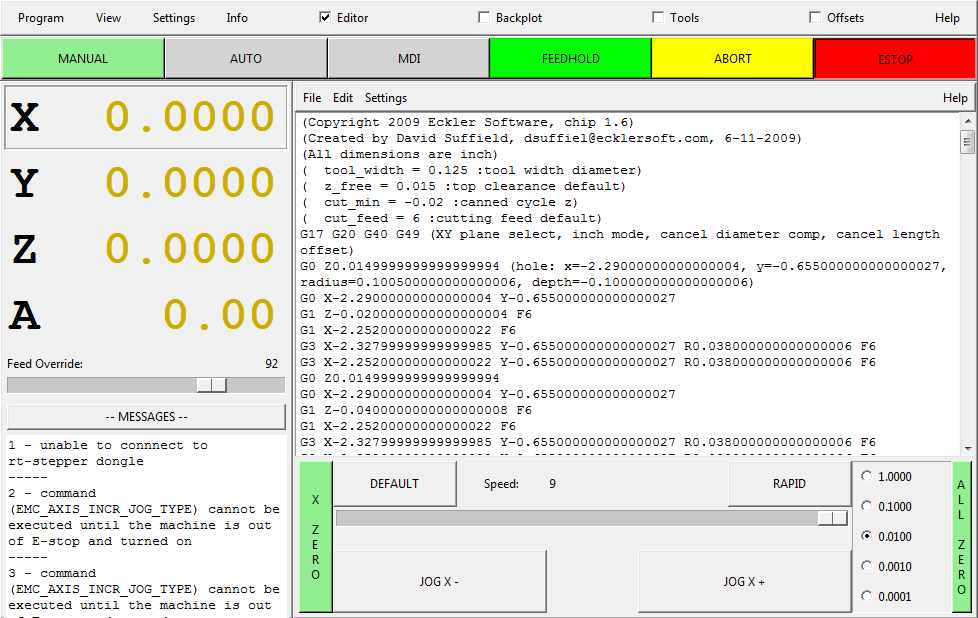

Pod adresem http://www.ecklersoft.com/ jest przeróbka linuxCNC z przejściówką USB-LPT. Działa pod linuxem i innymi systemami.

Nie chodzi o samą przejściówkę tylko o komplet: oprogramowanie i precyzyjne buforowane "nadawanie" na LPT. CNConv i PikoCNC to właśnie robią: oprogramowanie gada sobie z kontrolerem USB, a ten precyzyjnie wysyła odpowiednie sygnały na LPT.
Pod podanym adresem jest coś co w połączeniu z http://www.tcl.tk/software/tcltk/8.5.html da trochę więcej możliwości.
Zainstalować Tcl/tk, uruchomić tkmini.tcl i tak to wygląda:

pitsa pisze:Pod adresem http://www.ecklersoft.com/ jest przeróbka linuxCNC z przejściówką USB-LPT. Działa pod linuxem i innymi systemami.
Jest zupełnie na odwrót.
Ktoś zbudował urządzenie i wykorzystał fragmenty kodu LinuxCNC do jego sterowania.
Jest to legalne, ale z LinuxCNC ma niewiele wspólnego.
Już sam fakt, że działa to pod Windows oznacza, że to nie jest system czasu rzeczywistego.
Krótko mówiąc wyglądać to będzie jak LinuxCNC a działać jak Mach.
