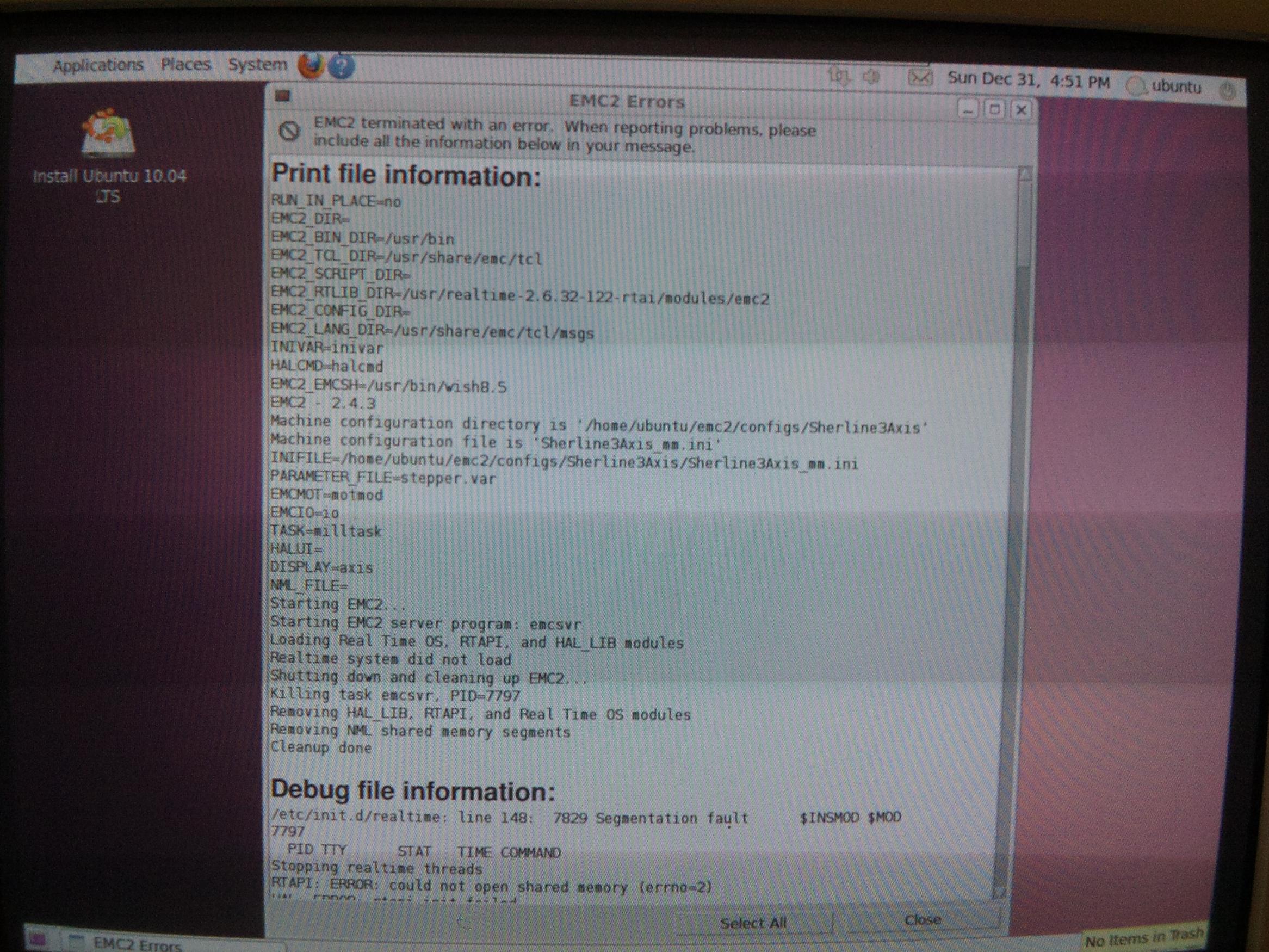

witam jestem początkującym w temacie cnc i chciałem uruchomić emc2 na moim starym kompie pIII 933MHz 20GB dysk 512MB RAM 32MB gafiki. Zainstalowałem na nim ubuntu 10.04 LTS
i wszystko chodzi ładnie ale jak chce uruchomić emc2 to wyskakuje mi taki error Obrazek
pod Windowsem program step2cnc działa i silniki chodzą.
ten sam ubuntu 10.04 na laptopie 2x2.2GHZ 3Gb RAM 1GB grafiki 320GB dysk działa i emc2 uruchamia się normalnie mimo ze w laptopie niema poru lpt
mógł by mi ktoś pomóc co jest nie tak z tym emc2??

drixster pisze:ten sam ubuntu 10.04 na laptopie 2x2.2GHZ 3Gb RAM 1GB grafiki 320GB dysk działa i emc2 uruchamia się normalnie mimo ze w laptopie niema poru lpt
To że nie ma portu LPT nie jest żadną przeszkodą w działaniu programu (LPT nie ma jakiejś "inteligencji" żeby objawić swoje istnienie - to zwykły rejestr w pamięci komputera, do którego zapisujemy lub z którego odczytujemy dane. Tylko nieprawidłowa reakcja/ brak reakcji urządzenia zewnętrznego pozwala na stwierdzenie, że coś jest nie tak).
Na załączonym obrazku masz komunikat pokazujący problem: "Realtime system did not loaded". Bardziej szczegółowe informacje są dalej (ale trzebaby przewinąć ten suwak niżej). Ja bym sugerował, sprawdzić wymagania sprzętowe EMC2 i skonfrontował to z posiadanym komputerem. Zadałbym też inne pytanie, co jest z komputerem nie tak, że EMC2 nie działa? (ja sprawdzałem narazie tylko na 4 ale na każdym chodził dobrze)

Post napisał: pascalPL » 01 sie 2011, 13:56
Spróbuj:
W pliku /etc/default/grub, zmienić
GRUB_CMDLINE_LINUX_DEFAULT="quiet splash"
na
GRUB_CMDLINE_LINUX_DEFAULT="quiet splash lapic"
Po tym zabiegu uruchom "sudo update-grub" i zrestartuj komputer.

nie musisz przeinstalowywać, po prostu popraw tak jak pisze pascalPL, plik możesz edytowac jako root, jak to zrobić....
w konsoli
sudo gedit /etc/default/grub
nie zapomnij o
sudo update-grub
Pozdrawiam; Jarek

a więc tak....
w Applications (programy) szukasz konsoli, taka czarna ikonka z monitorkim, otworzy ci się okno które wyglada jak bys włączył DOSa :)
wpisujesz tam
sudo gedit
podajesz hasło, które wpisywaleś podczas instalacji ubuntu
uruchomi ci się program gedit
otwierasz /etc/default/grub
edytujesz linkiję
na
czyli dopisujesz słowo lapic na końcu
klikasz "zapisz" czyli dykietkę, na gornej belce zniknie * koło nazwy pliku
zamykasz program gedit
w konsoli wpisujesz
sudo update-grub
podajesz haslo j.w.
jezeli trzeba coś zatwierdzic to zatwierdzasz
robisz reboot systemu
ma działać
oczywiscie każda linije w konsoli potwierdzasz Enterem
prosciej sie nie da :)
jeżeli cos źle napisałem to sory, nie mam teraz linuxa pod ręką i pisze z głowy
Pozdrawiam; Jarek

zrobiłem wszystko tak jak mi napisaliscie i po restarcie niemam pasków ani na górze ani na dole .
na górze był pasek z aplikacjami programami i nie pojawił sie. :shock:
