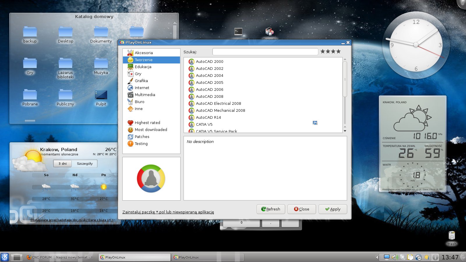

Z ciekawości i poznawania linuxa czyli również Ubuntu a co za tym idzie EMC 2 natrafiłem na ciekawy program umożliwiający instalację następujących programów CAD
(jak na zdjęciach)
Od razu wyjaśniam że to co koledzy oglądają to Kubuntu czyli ubuntu z innym środowiskiem graficznym, a wszystkie reguły dotyczące Ubuntu w systemie są takie same
Myślę, że jest to dobra alternatywa ponieważ instalacja dwóch systemów na jednym komputerze może być dosyć kłopotliwa i niepotrzebna (po co kupować windowsa ;) )
PlayOnLinux umożliwia niet lko instalację windowsowych programów Cad ale również gier
Aby PlayOnLinux działał poprawnie przed jego instalacją musimy zainstalować wine
Według mnie najprostszą metodą instalacji jest otwarcie terminala i wpisanie
Kod: Zaznacz cały
sudo apt-get install wine
Co chodzi pod samym wine i opis po części PlaOnLinux tutaj
http://pl.wikibooks.org/wiki/Ubuntu/Instalacja_Wine
Jeśli chodzi o instalację PlayOnLinux to najprostszym sposobem jest ściągnięcie paczek ze strony projektu i instalacja
http://www.playonlinux.com/pl/
Myślę, że to dobre rozwiązanie jeśli ma się pracować tylko na Linuxie przy CNC ale jeśli ktoś nie potrzebuje autocada to polecam darmowego Qcad-a również dostępnego w repozytoriach.
Jeszcze co do instalacji to program podczas instalacji programu domaga się płytki z programem czyli jeśli ktoś ma obraz na dysku powinien go wypalić,
ewentualnie prosił bym starszyznę o wskazówki jak zamontować obraz z dysku w linuxie "aby był w napędzie" ;)
