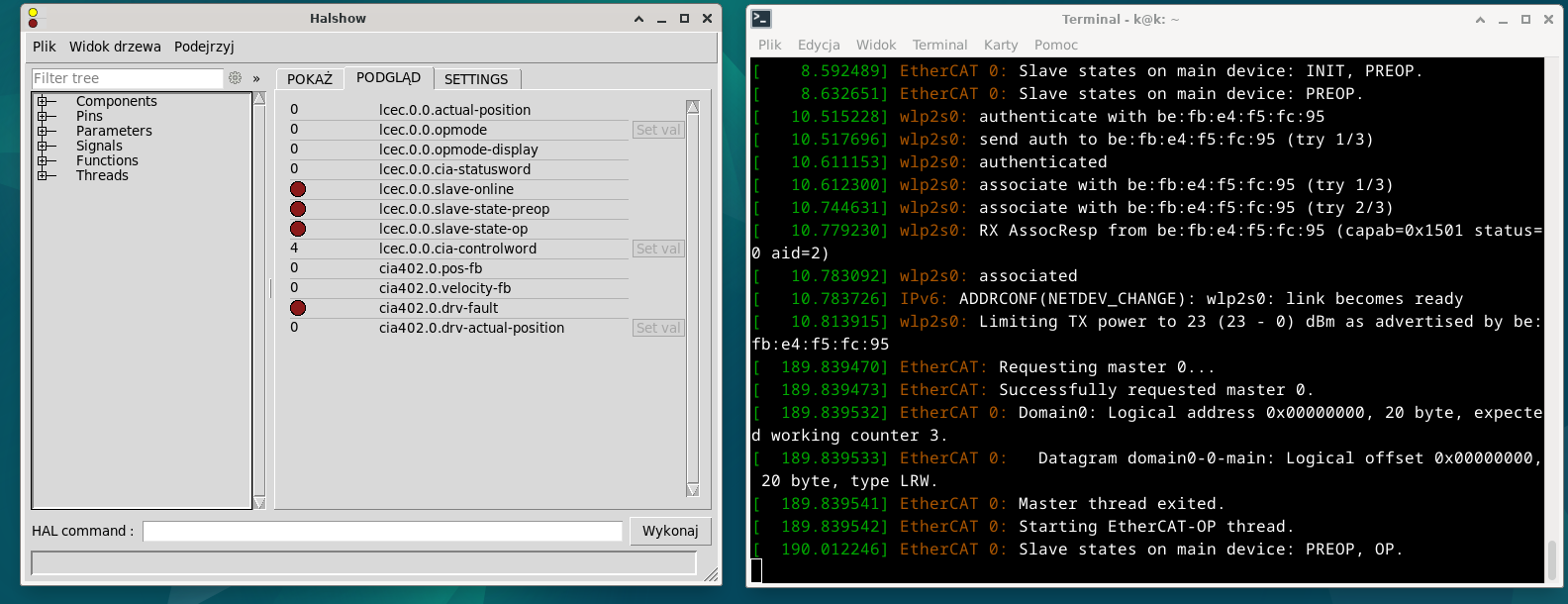

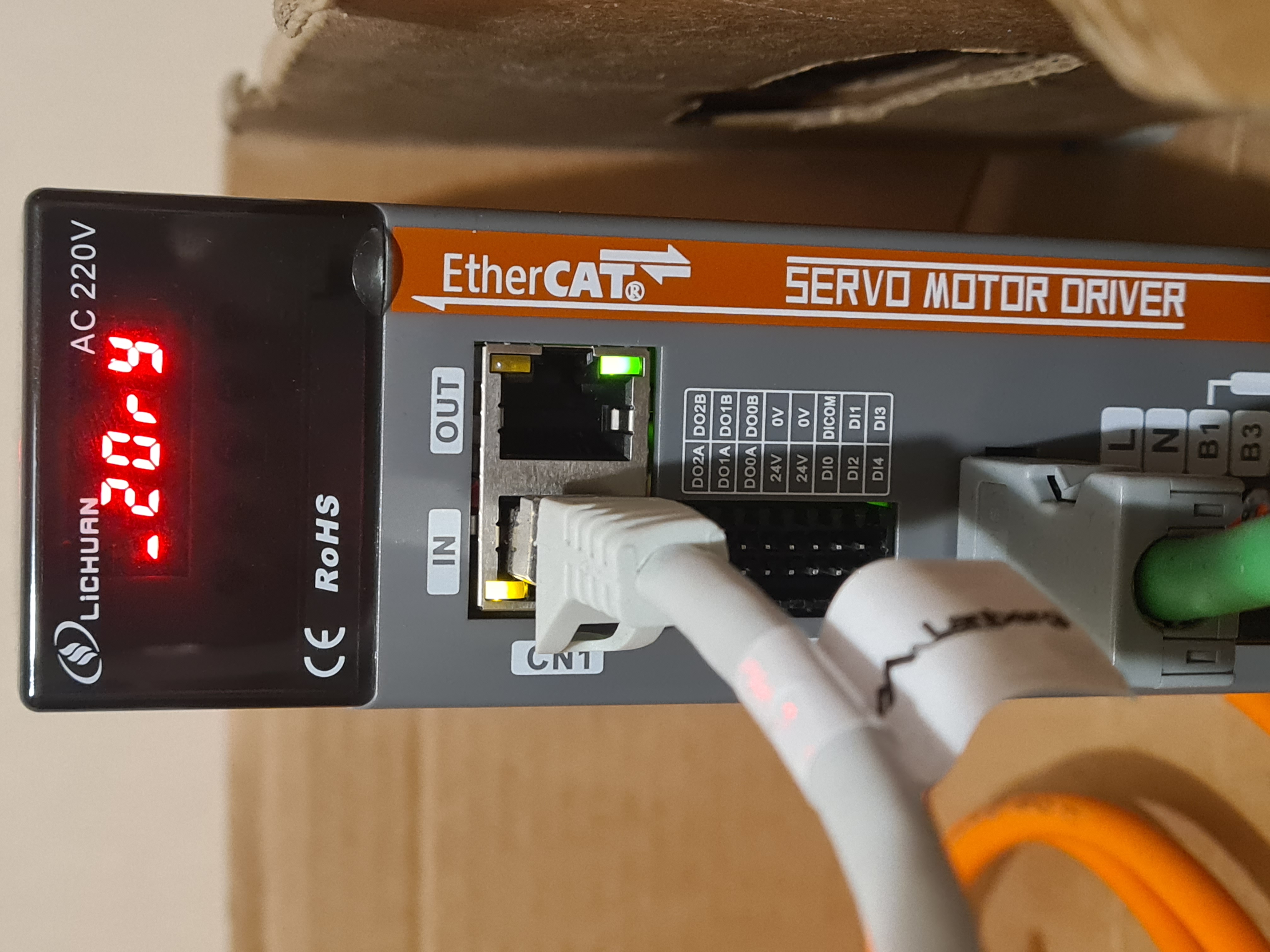

Czy ktoś jest w użytkowaniu serw Lichuan lc-e działających na linuxcnc 2.9.4 (lub rekomendowanym innym sterowniku) podłączonym przez ethercat i posiada działające pliki xml, hal, ini lub pomógł by w ich stworzeniu. Do tej pory próbowałem używać plików z forum linuxcnc ale nie potrafie przejść do operational.
Wygenerowałem także ethercat-conf.xml ze slava przez terminal: ethercat pdos; ethercat xml > ethercat-conf.xml oraz configgen.

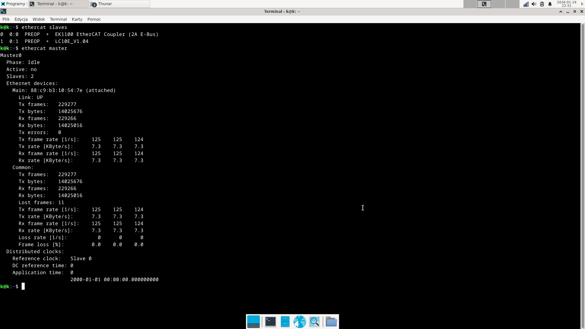

el1100 działa dobrze, przechodzi do operational kiedy trzeba ale jest problem żeby serwo załapało bo mogę tylko przełączać między preop i init, każdy z tych servodriverów ma wbudowane digital output (narazie niepodłączone).

te pierwsze zdjecie co wrzuciłeś to miałem nawet w tym niechodzącym

Jaki masz firmware w serwie bo sie doszukałem że sa inne xml dla różnych wersji

Na jakiej wersji linuxa operujesz, jakie masz serwa?
ek1100 raczej działa, przechodzi do operational zresztą nie moge tego programu co wysłałeś włączyć bez pliku ini i z el2004 w skrypcie jeśli go nie mam.
<slave idx="1" type="basic_cia402" vid="0x00000766" pid="0x00000402" name="D2">
<!--LC10E_V1.04--> ---Firmware

mam najnowszy linuxcnc 2.9.8
serwa nie mam , mam różne moduły do ek1100 , np El5151 ,El4002
wyślij mi jeszcze raz ethercat-conf.xml który używasz ,hal , ini oraz co zwraca polecenie w konsoli
ethercat pdos, ,
ethercat pdos, ,
