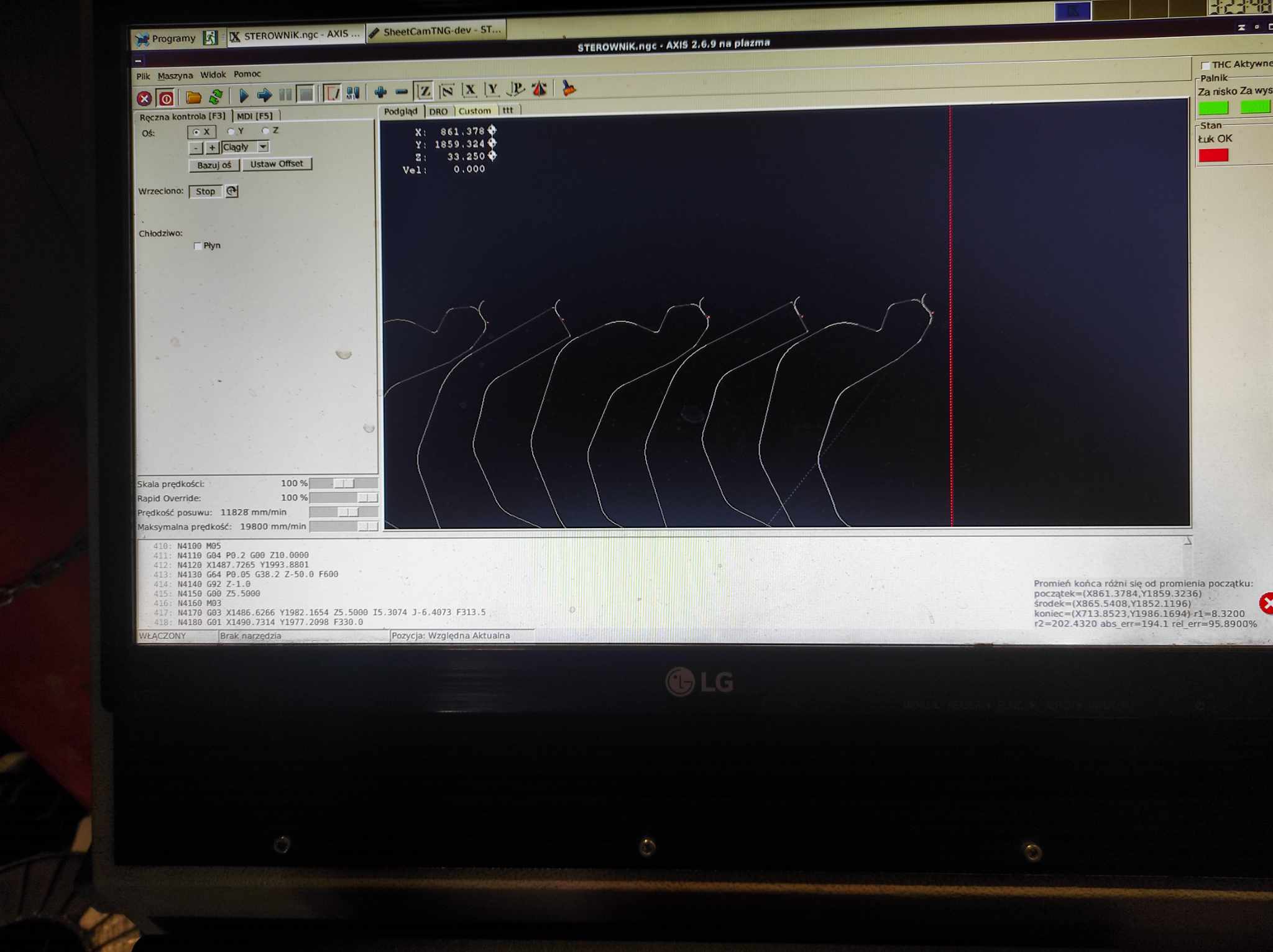

Dzień dobry. Temat dotyczy przecinarki plazmowej. Kiedy ustalam wjazdy na detal po łuku (arc), program się nie wykonuje tylko zwraca błąd i nie ma znaczenia ile elementów jest zamieszczonych w projekcie (jeden się wykona bez pojawienia się błędu). Wydaje mi się, że było podobnie jak nie zdefiniowałem typu wjazdu w ogóle - brak, program zwracał również błąd. Ścieżkę generuję w SheetCam.

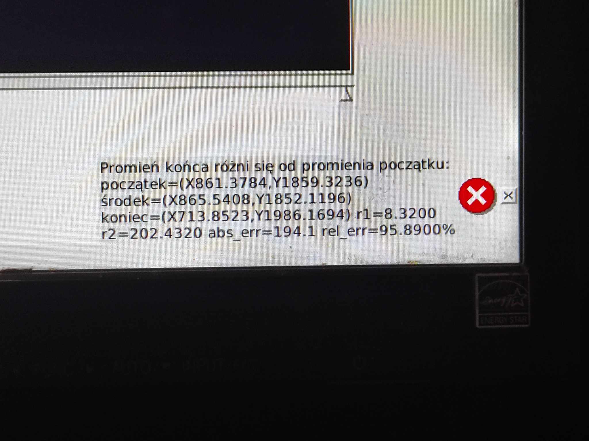

No ale przecież linuxCNC wyświetlił elegancko na czym polega błąd.
Cam ci generuje błędny kod, coś masz skopane w ustawieniach Cama lub sam program CAM ma jakiś błąd i błędnie generuje kod łuku, którego nie da się wykonać.

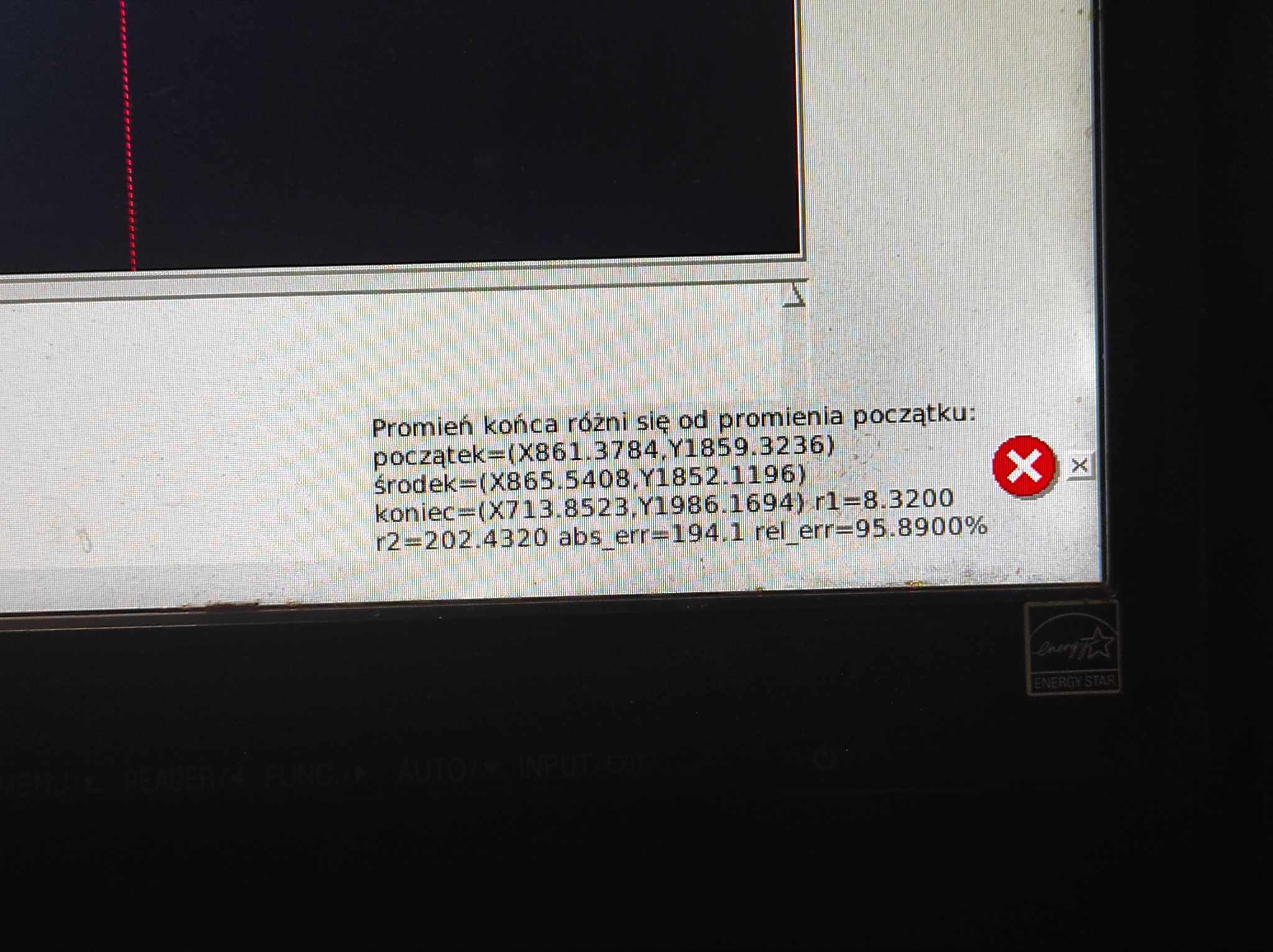

Skoro bierzesz się za obsługę maszyny CNC, to podstawowe szczegóły o g-kodach wypadałoby przyswoić, bo nie bedziesz umiał sobie poradzić z prostymi błędami.
Wjeżdżasz po łuku, a łuk wykonywany jest kodem G2 lub G3.
Masz w opisie błędu dokładnie napisane co się nie zgadza.
Twój program cam błędnie wygenerował kod wjazdu po łuku i pozycja końcowa luku ma inną odległość od środka łuku niż pozyska początkowa, dlatego trgo luku wykonać się nie da.

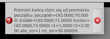

Teraz napiszmy kod z błędem:
Kod: Zaznacz cały
G1 X0 Y0
G2 Y3 J1
Czyli z punktu X0,Y0 jedziemy do punktu X0,Y3 promieniem o długości 1 zaczepionym w punkcie X0,Y1, co jest oczywiście niemożliwe, więc LinuxCNC wywali błąd:
I dokładnie z taką sytuacją spotkał się autor wątku.
Przyczyny mogą być różne, ale ponieważ program jest generowany przez CAM, oczywiste błędy rachunkowe bym odrzucił, jako mało prawdopodobne.
Raczej stawiam na to, że kod jest poprawny, ale zapisany w innym dialekcie niż używany przez LinuxCNC.
