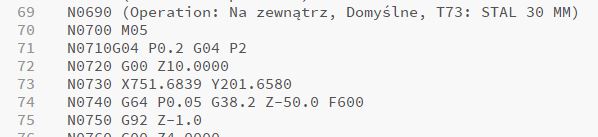

Witam. Nie mogę odświeżyć projektu, bo LinuxCNC sygnalizuje błąd o nazwie "w pobliżu linii 72 dwa kody G z tej samej grupy modalnej". Dzieje się to w sytuacji kiedy w oprogramowaniu SheetCAM zaznaczam pewne pole. Jest to opcja definiowania czasu (w sekundach) postoju załączonego palnika plazmowego po zakończeniu cięcia konturu danego detalu (Pauza w końcu cięcia). Bez względu na to jakie wycinam detale i w jakich ilościach nie chce to pójść z załączoną wyżej wymienioną funkcję. Szukam rozwiązania tego problemu. Proszę o jakiekolwiek sugestie. Pozdrawiam i życzę wszystkiego dobrego w Nowym Roku.

Dokładna treść błędu w LinuxCNC brzmi - " W pobliżu linii 72 w /home/xxxx/Pulpit/xxxx.ngc: Dwa kody G z tej samej grupy modalnej ".
W załączniku pliki z dwoma postrocesorami, których używamy i jeden ten sam program. Postprocesory różnią się bardzo nieznacznie, w jednym funkcja thc jest aktywowana - w drugim wyłączona, ale dla każdego jest problem z inną linią. Nie wiem czy ma to jakieś znaczenie, bo te liczby są w pobliżu siebie więc pewnie nie.

Jaja jak berety:
Kod: Zaznacz cały
N0710G04 P0.2 G04 P2
Numer linii można pominąć, wtedy uprości się do:
Kod: Zaznacz cały
G04 P0.2 G04 P2
Chyba nie trzeba tłumaczyć, że to nie ma prawa zadziałać, bo to jest właśnie wywołanie w jednej linii dwukrotnie tego samego polecenia i to jeszcze z różnymi parametrami.
Kiedy już wiemy co g-kodowi dolega, czas pogrzebać w postprocesorze.
Trzeba otworzyć go w edytorze tekstu i wyszukać frazę "G04"
Jest tego więcej, ale pokażę Ci tylko jeden fragment:
Kod: Zaznacz cały
function OnPenUp()
   if(tool > 99) then
      post.Text(" M09\n G04 P0.2")
   else
      post.Text (" M05\nG04 P0.2")
   end
   if (endDelay > 0) then
      post.Text (" G04 P")
      post.Number (endDelay,"0.###")
      post.Eol()
   end
end
Jest dokładnie tak jak podejrzewałem.
Interesują nas dwie linie:
Kod: Zaznacz cały
oraz
Kod: Zaznacz cały
Pierwsza jest prawidłowa, druga spieprzona przez autora.
Kluczowa jest fraza "\n" która oznacza znak końca linii.
Po prostu łańcuch znaków występujący po \n będzie wpisany do następnej linii, a bez \n dopisany do bieżącej.
I to jest całe wytłumaczenie.
Jeżeli dopiszesz brakujące \n to instrukcje G04 wystąpią w kolejnych liniach, a nie w tej samej.

Najczęściej błąd jest w poprzedniej linii. I tak masz.
W jednym w linii 59 masz dwa razy G04 a w drugim to samo w linii 71. Skasuj po tej jednej przerwie i powinno biegać.

Po pierwsze, nie po to autor dodaje przerwę żeby ją kasować.
Rozwiązaniem byłoby nie usuwanie czegokolwiek, ale dodanie znaku końca linii (klawisz <Enter>), tak żeby następujące po sobie kody G04 występowały w osobnych liniach.
Po drugie, autor oczekuje rozwiązania problemu, a nie jego ominięcia, więc edytować należy nie g-kod, tylko postprocesor i dodać w kilku miejscach ciąg znaków \n , co opisałem powyżej. Wtedy g-kod będzie generowany poprawnie i nie będzie go trzeba poprawiać za każdym razem.
