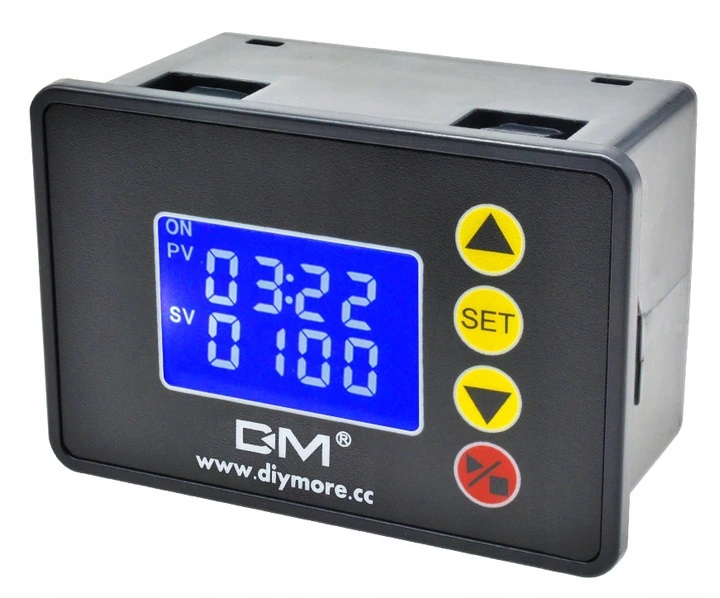

Obrazek A żeby nie było to powiem tak mam w frezarce założony w szafie sterowniczej taki przekaźnik czasowy na chłodziwie i przełacznik 3 pozycyjny ,mam wybór chłodziwo ON/OFF/ czasowo
