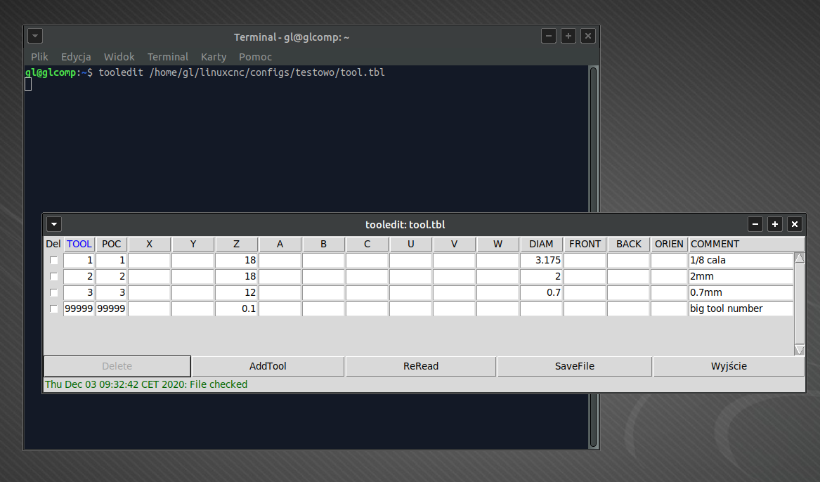

używam niewielkiej frezarki pod kontrolą LinuxaCNC 2.6 od jakiegoś czasu nie mogę otworzyć edycji narzędzi. Po kliknięciu w menu nie pokazuje się tabela. Czy zna ktoś rozwiązanie tego problemu? Czy można edytować tabelę narzędzi na piechotę?

Napiszę, jak udało mi się rozwiązać powyższe problemy - może komuś się przyda.
Brak tabeli narzędzi rozwiązałem zakładając nowy profil.
Natomiast drugi problem rozwiązałem, zmniejszając prędkość maksymalne posuwów.

Seyv pisze: Czy można edytować tabelę narzędzi na piechotę?
problem już rozwiązany, ale odpowiem. Tabelę narzędzi możesz edytować w każdej chwili (bez uruchomionego LinuxCNC) poleceniem tooledit np:
tooledit /home/user/linuxcnc/configs/testowo/tool.tbl
gdzie podajesz ścieżkę do twojego pliku narzędzi .tbl
