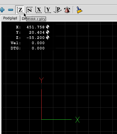

Są dwa widoki z góry,
Pierwszy tak jak na pokazanym zrzucie ekranu, drugi obrócony o 90 st.
Potrzebuję dołączyć trzeci (lub zmodyfikować drugi) aby widok był obrócony o 180 st.
Jak zaczynam kręcić widok myszką to mi siatka znika...
Szukam czy da radę i czy są gdzieś macierze widoków:
https://github.com/LinuxCNC/linuxcnc/bl ... ts/axis.py
szukam....

i to jest to:
https://github.com/LinuxCNC/linuxcnc/se ... et_view_z2
No i chyba znalazłem gdzie można poeksperymentować.

Odpowiadam sam sobie. :-)
W /usr/share/pyshared/glnav.py zmieniłem współrzędne obrotu z -90 na -180
z self.lon = 270 na self.lon = 180 i drugi przycisk obraca teraz widok o 180 stopni.
Przydałoby się, żeby ten widok był domyślny zamiast perspektywy. ;)

Post napisał: pitsa » 12 sie 2020, 20:36
W .axisrc wystarczy dopisać tylko jedną linijkę:
Kod: Zaznacz cały
commands.set_view_z2()
Dla wygody poruszania strzałkami można odwrócić ich działanie,
tak aby kierunek poruszania był zgodny z widokiem z2, dopisując do .axisrc:
