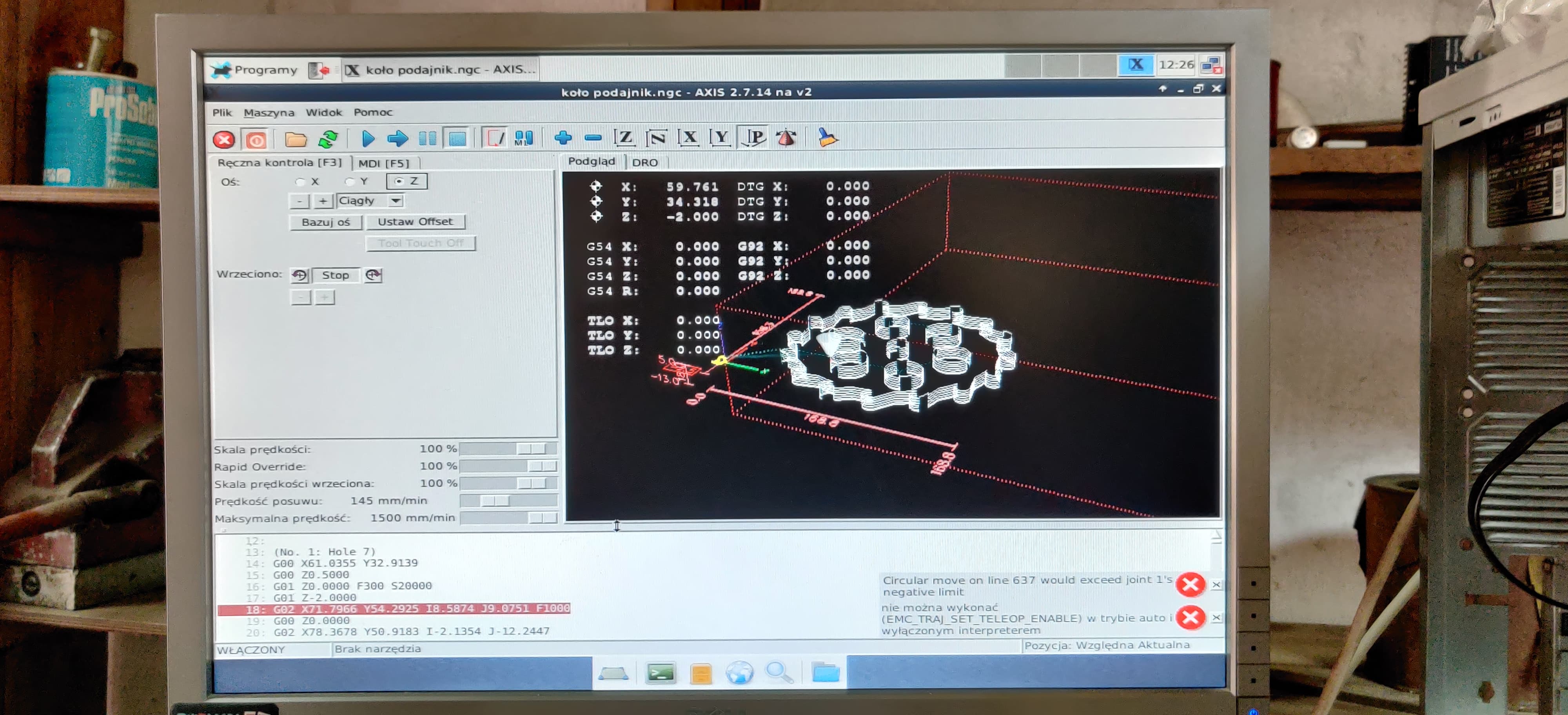

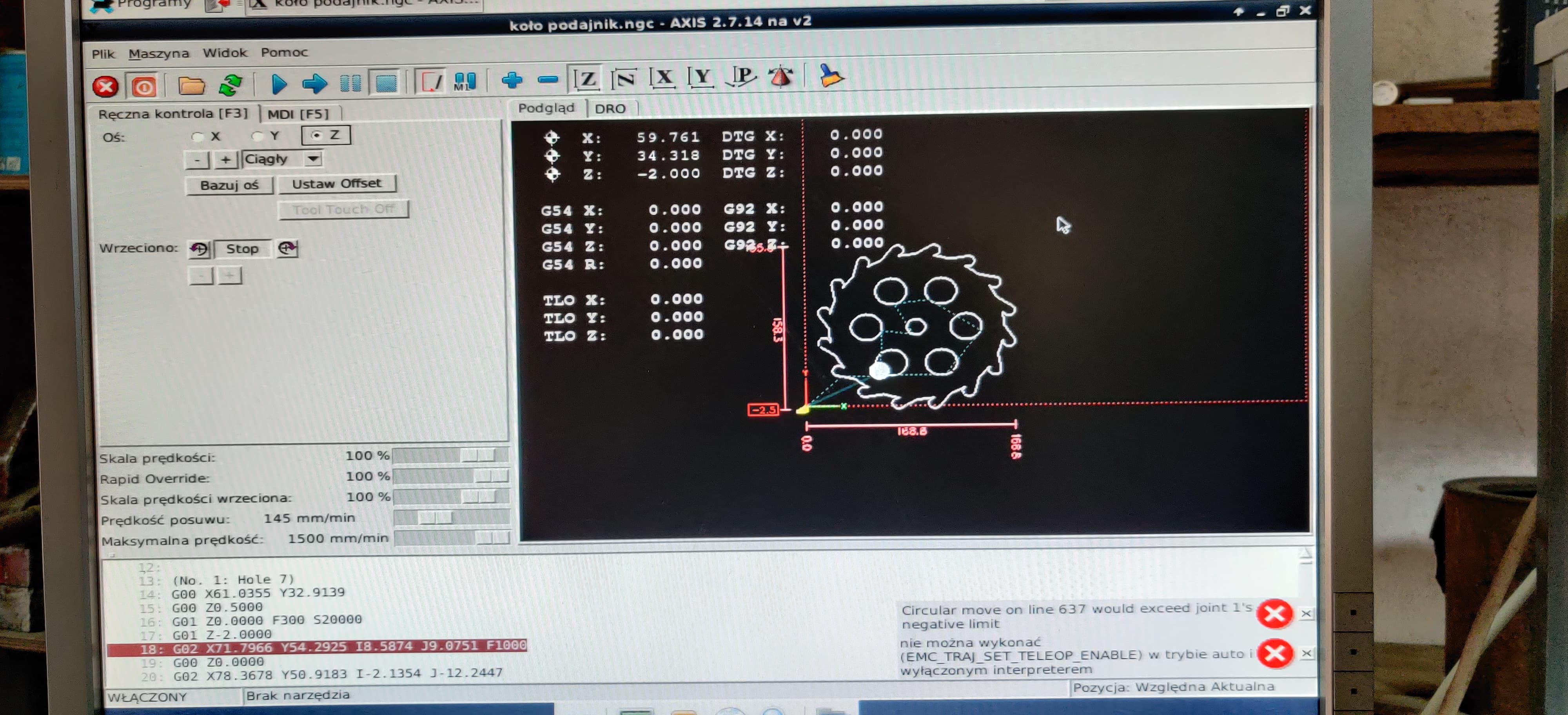

Cześć,
zaczynam zabawę z LinuxCNC. Frezowałem domyślny napis i jakieś pierdoł generowane za pomocą DXF2GCODE i szło dobrze. Tym razem postanowiłem potestować Estlcam i wywala mi takie coś:
Wcześniej miałem tylko pierwszy error (linia 637) i okazało się, że z lewej strony obrys wyjeżdżał w X na minus. Po przesunięciu w prawo wali 2 błędy. Ktoś jest w stanie mi powiedzieć gdzie szukać błędu? Googlam i googlam i nic nie mogę znaleźć
Dodane 11 minuty 12 sekundy:
Gamoń że mnie. Na Y też weszło na minus. 3 godziny zmarnowane ale idzie.
Pozdrawiam 🙂
