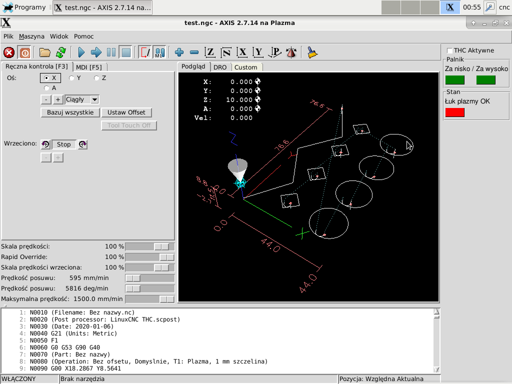

Przeczytałem chyba wszystko. Całe trzy tematy są o plaźmie w tym dziale. Adam ostatnio ciągnął temat i chyba poległ bo widzę na YT że zaprzęgnął macha do roboty. Panowie czy nas nie stać na zrobienia po Polsku jakiejś działającej konfiguracji ?. Przecież nie takie maszyny tu latają i nie takie czary były rozwiązywane. W zasadzie maszyny nie mam. Jeśli ogarnę linuxa na 4 ośki to zbudujemy z kumplem taką maszynkę do rur i profili. Na ta chwilę nie mam ciśnienia, ale jest zima, nuda to grzebię i coś spróbuję sklecić. Są jakieś gotowce w tym temacie
plazma-thc-w-linux-cnc-gotowiec-t59226. ... lit=plazma
ale jak to zobaczyłem i schody jakie tam są, to trochę mi się to nie podoba żeby w tym rzeźbić. Zresztą Adam też poszedł do macha jak się przy tym zmęczył.
I teraz tak. Od zawsze autorytetem jest dla mnie Kamar i Artur jeśli chodzi o Linuxcnc i to się chyba już nie zmieni u mnie. Prosta sprawa. Nie widzę polskiej alternatywy. Dlatego pociągnę ten temat po polsku i może coś wspólnie osiągniemy. Znalazłem wpisy i konfigurację Kamara na temat plazmy i LinuxaCNC tutaj
plazma-na-linuxcnc-konfiguracja-thc-2-s ... lit=plazma
Pogrzebałem zdrowo w tym i powstało mi takie coś na 4 ośkach :
Zrobiłem sobie przykładowy G-kod SheetCAM-em na kwadrat 20x20 z promieniem 2mm na narożnikach. Nie chce go wczytać i informuje że przy G53 G90 G40 ma być G0 albo G1. Nie wiem czemu. Jak się to doda wczytuje. Na tym konfigu palnik zjeżdża, probe nie znajduje zera i błąd. To normalne......

Ale zastanawia mnie teraz czy to jest wszystko, w tym konfigu pod 4 osie, i pewnie nie. Moim zdaniem było by to za piękne i trzeba porzeźbić dalej żeby to paliło rury i kwadraty czy prostokąty.
Kamar jak się wyśpi to pewnie coś napisze. A może ma 4 ośki na plaźmie to będzie łatwiej coś ustalić dalej, ale zapraszam do tej dyskusji wszystkich, bo jak zobaczyłem że Adam poszedł na Macha z plazmą to chyba przegięcie trochę.

senio pisze:probe nie znajduje zera i błąd. To normalne ?.
jeśli na zadanym dystansie nie trafi na materiał to tak
senio pisze: Adam poszedł na Macha z plazmą

senio pisze:Ale zastanawia mnie teraz czy to jest wszystko, w tym konfigu pod 4 osie, i pewnie nie. Moim zdaniem było by to za piękne i trzeba porzeźbić dalej żeby to paliło rury i kwadraty czy prostokąty.
Z MyPlasm THC prokopcia config wygląda jak zwykła frezarka.
Z cięciem rur okrągłych nie powinno być żadnego problemu, obliczać prędkość obwodową i tyle.
Do profili jest rozszerzenie do sheetcama "Rotary pipe cutting" za 60 funtów, ale nie mam, więc nie wiem jak się sprawuje.

szary11
Tak już to przerobiłem teoretycznie i praktycznie. Plugin mam w wersji testowej aktywny. Działa to dobrze. Można przetestować i dostroić konfigurację w tym czasie. Zapodaj swój postprocesor do SheetCAM-a. Zobaczę jak wygeneruje kod z niego.
Re: Plazma 4 osie na LinuxCNC
: 07 sty 2020, 11:30
autor: szary11
Proszę:

Oczywiście będziesz musiał zrobić drobne zmiany pod siebie, jak coś to pomogę.
: 07 sty 2020, 11:58
autor: senio
Teraz wczytuje. Dzięki :). Ten sam kod co wyżej z Twoim postprocesorem.
: 07 sty 2020, 12:11
autor: adam Fx
senio pisze: na załączonym obrazku
tak jak powiedziałem na pierwszym filmie- plazmę kupił sobie kolegę a ja mu tylko dokonałem niezbędnych napraw i ulepszeń jakie sobie życzył była na Machu i chciał żeby była na Machu więc musiała tak zostać.
: 07 sty 2020, 15:59
autor: senio
Pobawiłem się konfiguracją kolegi szary11. Na razie na trzech ośkach się uruchomił ale nie odpala. Czerwony guziczek power czy F1 nie działa. Może z kolegą szary11 rozwikłamy dlaczego :)
: 07 sty 2020, 16:12
autor: szary11
senio pisze: ↑
07 sty 2020, 15:59
Sądzę, że trzeba wyłączyć auto bazowanie na krańcówkach.
