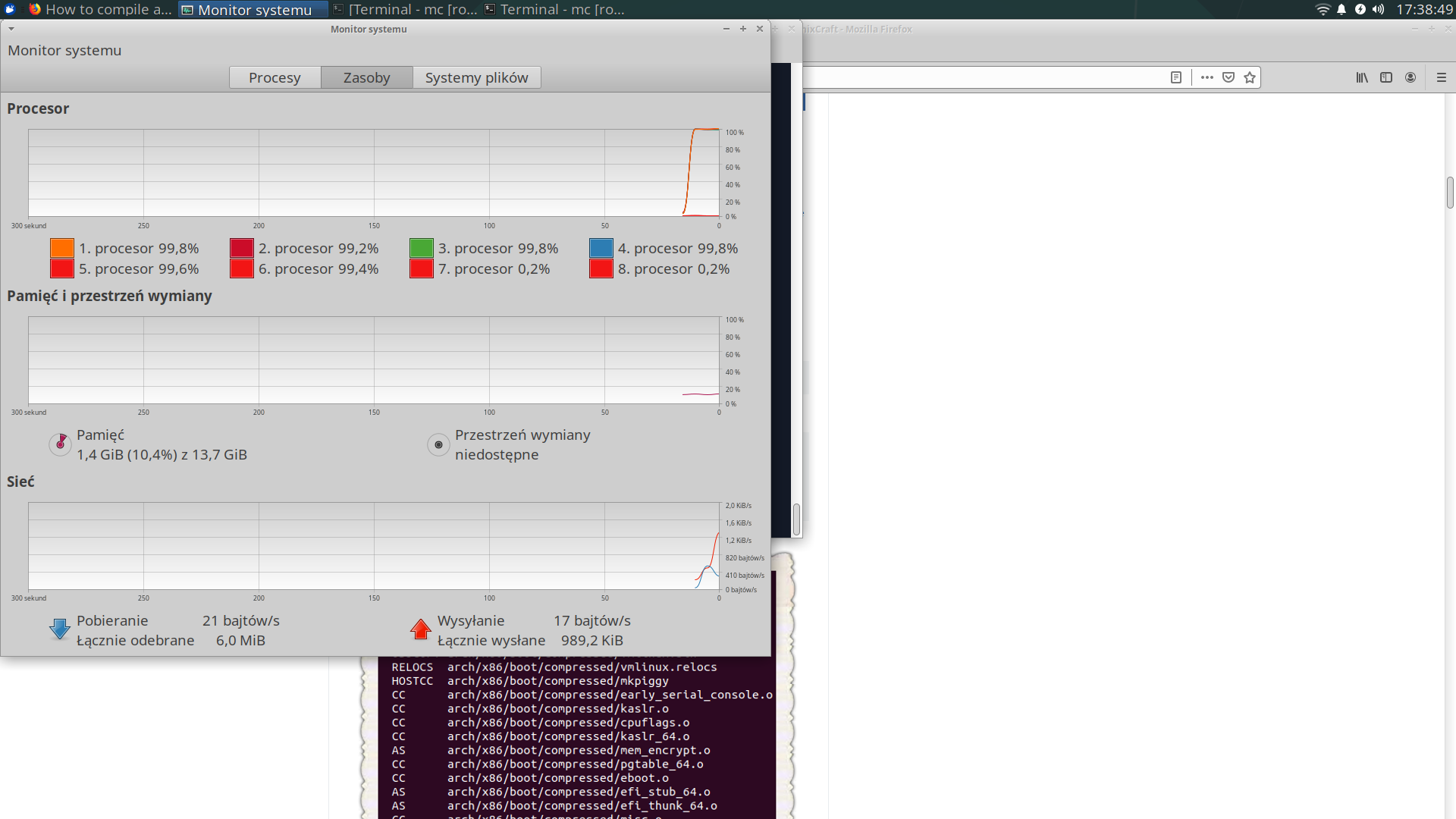

Tutaj przykład w praktyce.
Procesor Ryzen5 3400G, cztery rdzenie fizyczne, osiem wątków logicznych, kernel uruchomiony z isolcpus=6,7
Procesor zawalony robotą przez wielowątkową kompilację kernela, a wyłączone rdzenie leniuchują.
W tym przypadku to był błąd, bo do kompilacji lepiej by było wykorzystać wszystkie wątki, no ale ja też się czasem mylę, za to była okazja żeby zrzut ekranu zrobić ...
