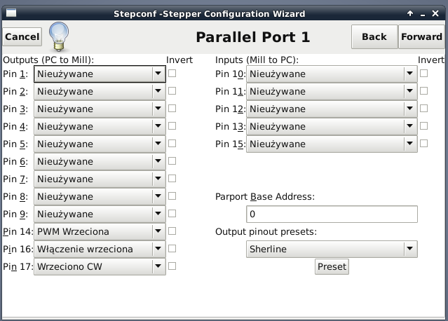

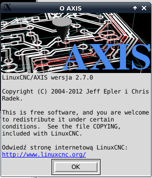

Witam. Proszę o pomoc w rozwiązaniu problemu sterowania wrzeciona. Mam zainstalowany Linuxcnc w wersji 2.7
Włączyłem konfig (pominąłem ustawienia silników, bo to nie powinno mieć wpływu na wrzeciono) i ustawiłem:
moja płyta główna to:
https://www.ebmia.pl/plyty-glowne-stero ... k-mb2.html
do niej podłączony moduł:
https://www.ebmia.pl/plyty-glowne-stero ... mach3.html

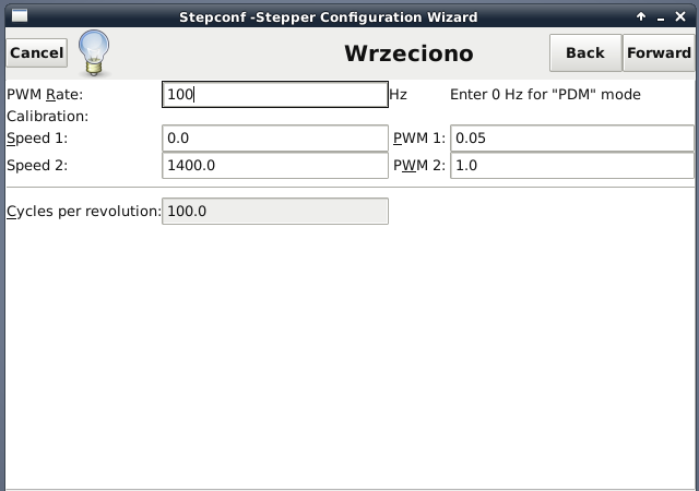

Dalsze ustawienia to:
Silnik 3f 3kW, 1400obr/min, obecnie steruję go przełącznikiem prawo/lewo i potencjometrem podłączonym do falownika. Chciałbym go wysterować z kompa układem 0-10V.
Podłączając miernik pod wyście napięciowe w SpindleControl powinienem dostać 0-10V (a przynajmniej tak to wszystko rozumiem).
Tymczasem po włączeniu wrzeciona w LinuxCNC (w lewo, lub prawo) napięcie trzyma się na poziomie 0,12V, zwiększając nic się nie dzieje, aż do osiągnięcia pewnych obrotów i spada do zera. Po wyłączeniu i ponownym włączeniu, zabawa zaczyna się od nowa.

orzel pisze:Tymczasem po włączeniu wrzeciona w LinuxCNC (w lewo, lub prawo) napięcie trzyma się na poziomie 0,12V, zwiększając nic się nie dzieje, aż do osiągnięcia pewnych obrotów i spada do zera. Po wyłączeniu i ponownym włączeniu, zabawa zaczyna się od nowa.
Cześć !
Moduł "Spindle control" sterowany jest przez regulację częstotliwości, natomiast w LinuxCNC masz regulację PWM - tłumacząc to na Polskie: częstotliwość jest stała, za to regulujesz poziom wypełnienia impulsu, posiadany przez ciebie moduł tego nie potrafi, posiadam taki moduł zbudowany z prezentowanej przez ciebie strony na której wzorowałeś się z ustawieniami, mogę ci go oddać, Ja przesiadłem się na sterowanie wrzecionem przez magistralę MODBUS, potrzebujesz do tego konwertera USB/RS485, cała komunikacja z falownikiem odbywa się cyfrowo, masz możliwość włączania lewych/prawych obrotów i zadaną prędkość obrotów, natomiast przy sterowaniu analogowym, problemem jest dokładne ustawienie zadanych obrotów wrzeciona, w moim przypadku zawsze były przybliżone do tych które chciałem mieć, nie udało mi się tego zestroić.
Tutaj link do opisu jak to "pożenić" - Falownik i LinuxCNC pod sterowanie MODBUS - https://blog.robertolechowski.com/huanyang-linux-cnc/

- sprawdź napięcie na WEJŚCIU spindlecontrol - powinno się zmieniać 0-5V. Jeśli tak, usuń ten moduł ( działa dobrze z Machem) i połącz bezpośrednio z falownikem. Czyli wyjście z płyty prosto na falownik. W falowniku trzeba przestawić na sterowanie 0-5V. Powinno być.
-ustawienia w linuxcnc też trzeba poustawiać.
