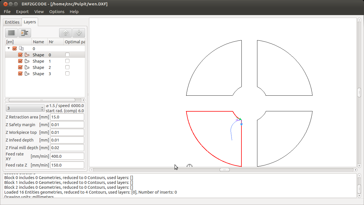

Co do wykrywania blachy to wystarczy w pliku: postpro_config.cfg z folderu postpro_config dodać do 52 lini co tam się chce :wink:
Kod: Zaznacz cały
    pre_shape_cut = M3 M8%nl
%nl - to enter w generowanym kodzie.
Niestety ale dxf2gcode nie zda u mnie egzaminu, wpalenie generuje nie tam gdzie chcę, a nie idzie tego zmienić, żeby wpalenie było w środku:
W załączniku dxf.
wen.DXF
(18.88 KiB) Pobrany 230 razy

RobiszToŹle pisze:Niestety ale dxf2gcode nie zda u mnie egzaminu, wpalenie generuje nie tam gdzie chcę, a nie idzie tego zmienić, żeby wpalenie było w środku:
sprawdziłem i potwierdzam :neutral: no to lipa

Wszystko i wszyscy mają wady, jednak trzeba nauczyć się je akceptować. W dxf2gcode jeszcze nie można zmienić punktu startowego na środek promienia, lub prostej, ja radze sobie z tym, na etapie rysowania rysunku. Przecinam lekko linię , lub łuk w miejscu gdzie bendę chciał zacząć i nie ma problemu z początkiem wpalenia i ogonkiem wejścia.

chyba jest rozwiązanie problemu z wewnętrznymi wejściami, TU https://groups.google.com/forum/#!topic ... JPjHM-aUbw
dla G42 już działa :)Obrazek
