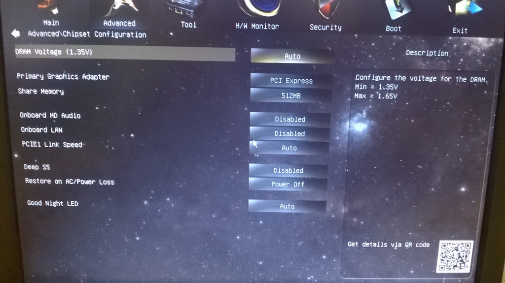

Z nowych płyt Debian Weezy dobrze współpracuje z płytą ASRock Q1900B. Ostatnio taką kupiłem. Instalacja przebiegła bez problemu, jitter z włączoną kartą Lan w moim przypadku to ok. 11000 ns, po wyłączeniu karty (w biosie) jitter spada do ok. 8000 ns (wyłączone opcjie oszczędzania energii).

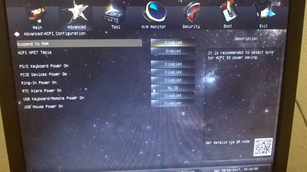

Pokaż foty ustawień biosu :)

Post napisał: Wanioszka » 28 sie 2017, 12:20
Są i foty:
