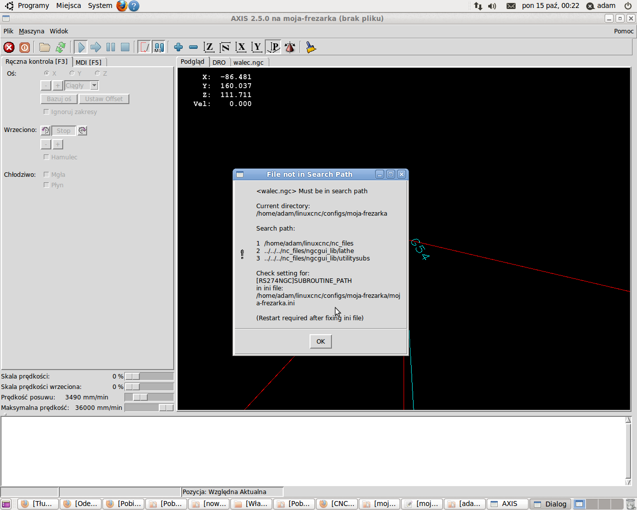

zainstalowałem wersje z NGCGUI i co dalej?
korzystając z wybranej konfiguracji
na wersji poprzedniej nie było problemu korzystając z kreatora Stepnonf Wiazrd utworzyło mi skrót i katalog "Moja -frezarka" i tam było wszystko czego potrzeba plik .ini gdzie dopisywałem HALUI=halui by działała wędka do maszyny i pilk custom.hal gdzie cała ta wędka był skonfigurowana jak również plik moja frezarka.hal gdzie mogłem np. wpisać układ portów LPT loadrt hal_parport cfg="0xc000 out 0x378 in " teraz nawet gdy w otwartym linuxCNC zmienię z cali na mm to po wyjściu znowu są cale
czyli reasumując jak to teraz skonfigurować pod siebie? (bo podejrzewam że kreatora nie ma

Masz parę możliwości - najprościej skopiować do starego configa linijki tyczące NGCGUI i wszystko musi działać. Oczywiście jak właściwie wpiszesz ścieżki do plików z NGCGUI.
Wszystko opisane lathe tyczy się oczywiście tokarki - czyli do frezarki się nie bardzo nadaje. Ale bez problemu da się przerobić config jednego na drugie - wystarczy dodać albo usunąć wpis LATHE=1 i dodać, albo usunąć obsługę trzeciej osi. To trzeba zrobić zarówno w config jak i w hal
Ten automat konfiguracyjny jest dobry tylko dla bardzo początkujących - bardziej ogranicza, niż wspomaga, jak juz się wie, o co chodzi.

czyli mam rozumieć że skopiować do starego configa czyli że będzie działało na wersji linuxcnc 2.5 ?MlKl pisze:najprościej skopiować do starego configa linijki tyczące NGCGUI i wszystko musi działać. Oczywiście jak właściwie wpiszesz ścieżki do plików z NGCGUI.
(próbowałem z doskoku jakoś to ożywić ale nie udało sie wepchnąć NGCGUI do zakładek hmmm)

i tak oto po wklejeniu kodu

podczas uruchomienia wyskakuje mi
co oznacza ten przedziwny komunikat hmm?
