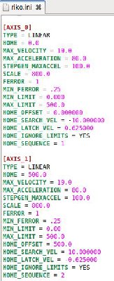

A możesz pokaza printscrenn z stepconfa ze strony Parallel Port ?
[ Dodano: 2015-10-06, 19:08 ]
Też mam w tym momencie tylko 3 czujniki zbliżeniowe. Ale po zbazowaniu mogę wyjechać poza obrys . Np pin 11 mam jako Bazowanie X a nie np Limit +Bazowanie może o to chodzi ?

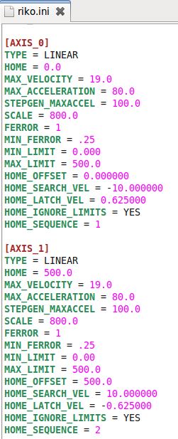

Proszę:
Obrazek Obrazek Obrazek Obrazek
Nie wiem, czemu nie mogłem załączyć kilku załączników. Powyższe screeny na zewnętrznym serwerze.
Na ostatnim zdjęciu widzisz zakres maszyny jako czerwone linie.
Konfiguracja osi

Post napisał: gutek77 » 07 paź 2015, 18:11
Dzięki wielkie za Pomoc ! Dwie rzeczy poprawiłem. Widzę że masz system na ubuntu.Daję rady ? Nie było problemów z niewyrabianiem się w latency test. Mi na PC (debian) potrafi wyskoczyć błąd przy zerwaniu wi-fi , zamykaniu przegladarki itp .
