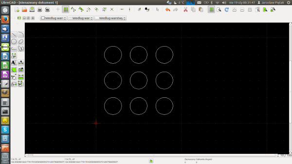

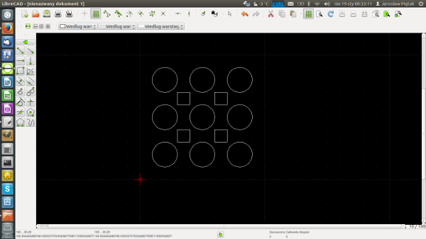

Jeżeli używasz jakiegoś CAD/CAM to możesz to zrobić tak jak ja:
- rysujesz w CAD projekt i dajesz mu nazwę np. Blacha-nr-001.dxf
- robisz z niego ścieżki
- potem jak chcesz wykorzystać odpad to otwierasz stary projekt Blacha-nr-001.dxf w CAD
- tworzysz nową warstwę i w niej rysujesz w wolnych miejscach nowe wycinanki
- potem usuwasz starą warstwę z pliku zapisujesz go jako Blacha-nr-002.dxf
- generujesz ścieżki dla Blacha-nr-002.dxf
- kładziesz starą blachę opisaną jako Blacha-nr-001.dxf i wczytujesz ścieżki dla Blacha-nr-002.dxf
- zerujesz maszynę i lecisz
U mnie się sprawdza :-)
